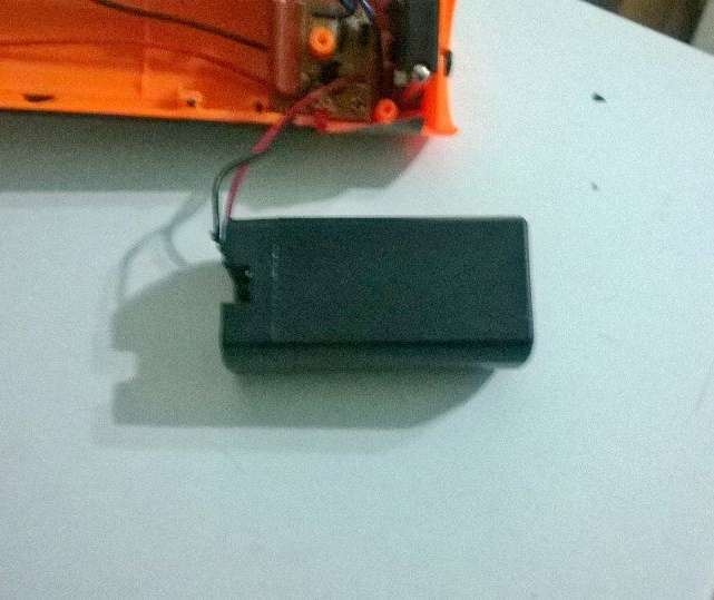

Salve e Auguri per le feste passate :)
Due anni fa ho acquistato una cinesata torcia uguale a Questa per pochi euro (5-6€)
Ora dopo averla lasciata a caricare come da tempo standard non mantiene la carica e ho pensato che se ne vale la pena (in termini economici) di sostituire la pila con un'altra cinesata pila a pochi dollari da Ebay
:mrgreen:

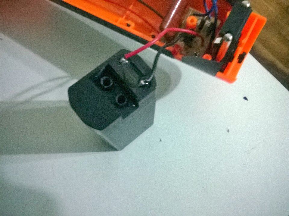

la apro e al suo interno trovo questa pila, senza nessuna scritta:
Sopra ci sono due buchi stile batteria al piombo ( :?: )
Ho fatto anche una foto "veloce" all'integrato, se serve posso fare anche il retro e prendere i componenti
Gli unici dati sulla pila sono: "16" che è scritto tra i due buchi che si vedono nella prima Foto.
Tensione misurata con multimetro ai capi della batteria circa 4.3V (perde la carica, non so fino a che punto sia attendibile questo valore misurato)
Tensione ai capi della batteria sotto carica: circa 6 V
Tensione ai capi della batteria sotto carico (tutti e 7 i LED accesi): circa 2.3/2.5V (se non ricordo male)
Sulla confezione c'è scritto dall'inglese "capacità più di 800 mAh" (non c'è scritto che è riferita alla pila..anche se lo è :?: )
Qualcuno riesce a indicarmi tensione e corrente che dovrebbe avere la batteria da comprare? (il tipo è indifferente?)
Se servono altri dati chiedete e cercherò di "raccoglierli" :-)
Grazie O_/

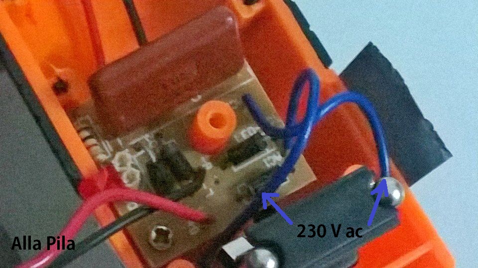

Il caricatore sembra fatto con condensatore in serie e raddrizzatore, quindi essenzialmente un generatore di corrente, il che indica accumulatori NiMH. La tensione potrebbe essere di 4 celle in serie, una o due delle quali defunta o prossima ad andare dove vanno tutte gli accumulatori che sono stati buoni (e anche quelli che non lo sono stati).
La tensione con i led accesi e` quella misurata adesso con le batterie non piu` funzionanti o e` quella che c'era quando tutto andava bene?
Qual e` la capacita` del condensatore che si vede nella foto? Fra batteria e led che cosa c'e` per controllare la corrente?
Guarda le dimensioni della scatola di plastica, se ci possono stare 4 batterie formato AA oppure AAA. Oppure apri la scatola di plastica e vedi subito che cosa ci puo` stare dentro.

IsidoroKZ ha scritto:Qual e` la capacita` del condensatore che si vede nella foto?
Sul condensatore (quello color rosso giusto?) c'era scritto se non ricordo male qualcosa tipo 230V 125 ?? (non si leggeva) ...fra poco ti dico il valore esatto
IsidoroKZ ha scritto:Fra batteria e LED che cosa c'e` per controllare la corrente?
Non so risponderti, intendi nel circuito integrato?
IsidoroKZ ha scritto:Guarda le dimensioni della scatola di plastica, se ci possono stare 4 batterie formato AA oppure AAA. Oppure apri la scatola di plastica e vedi subito che cosa ci puo` stare dentro.
Ho inserito un puntale del tester (spento) senza forzare e all'interno dei buchi (prima foto) sembra esserci qualcosa di spugnoso :?:

Sul condensatore c'è scritto:
"1 05J
250V"
Per quanto riguarda la "batteria della torcia" avevo ipotizzato anche io 4 pile AA ma ho controllato ora con certezza e sicuramente non ci stanno...invece ora che mi ci hai fatto pensare e ho verificato 4 AAA ci stanno bene.
L'unica cosa è che non sembra un contenitore porta pile..Non vorrei forzarlo e ritrovarmi altro fra le mani :mrgreen:

Tanto non funziona piu`, tanto vale aprirlo. Direi che con 4 AAA dovresti essere a posto. Guarda che cosa c'e` sul collegamento fra batteria e led.

IsidoroKZ ha scritto:Guarda che cosa c'e` sul collegamento fra batteria e LED.
[/quote]
Nulla a parte l'interruttore...i led sono tutti in parallelo con resistenza in serie a ogni led se non erro (non riesco a capire i colori delle R #-o , non sono daltonico ahaha )

Ok, va bene, potrebbero essere dalle parti di 300ohm. Puoi sempre misurarne una con il tester. La cosa non serve direttamente per la sostituzione delle batterie, ma e` una mia curiosita`.
Metti 4 AAA e dovresti essere a posto. Se usi della AAA di capacita` elevata, ad esempio 1200mAh, ci vorra` piu` tempo per una carica completa ma l'autonomia sara` piu` lunga.

IsidoroKZ ha scritto:Ok, va bene, potrebbero essere dalle parti di 300ohm. Puoi sempre misurarne una con il tester. La cosa non serve direttamente per la sostituzione delle batterie, ma e` una mia curiosita`.
Colori oro nero arancio arancio (quindi 33ohm 20% ?), misurato: 33.4 ohm
IsidoroKZ ha scritto:Metti 4 AAA e dovresti essere a posto. Se usi della AAA di capacita` elevata, ad esempio 1200mAh, ci vorra` piu` tempo per una carica completa ma l'autonomia sara` piu` lunga.

Non puoi mettere una batteria al Litio (3,7V) ove non prevista, richiede modalità di carica diverse dalle Ni-MH.
O vedi se ci sta una cosa così http://www.ebay.co.uk/itm/1-2-3-4-6-8-x ... 2a1964c882 con 4 batterie AAA Ni-MH oppure metti 4 Ni-MH AAA con pagliette a saldare collegate in serie.

Ok grazie. Pagliette per saldare sarebbero dei "pezzettini" di acciaio conduttore?
Spazio per un portapile non ce n'è, le salderò
Ho provato ad aprire la batteria come suggerito da Foto UtenteIsidoroKZ ma andava forzato un bel po..avevo una calamita e ho ricordato che le pile AAA e AA attraggono la calamita (è abbastanza forte), quindi ho passato la calamita sulla batteria della torcia ma sensa nessuna attrazione, ho ripetuto il "test" su una batteria al piombo (6V 4.5 Ah) e ho ottenuto lo stesso risultato, quindi escludo che all'interno della batteria della torcia ci siano delle pile AAA o AA
Edit: Queste o queste vanno bene?
