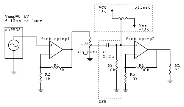

Ciao a tutti!
Avevo in mente di progettare un semplice generatore di funzioni...
Ho trovato in rete l'integrato AD9833 (datasheet); questo integrato genera onde sinusoidali, quadre e trangolari.
Il "problema" è che l'ampiezza del segnale e sempre fissa a 0.6V_{pp} e ha quindi un offset fisso di 0.3V, quello che vorrei ottenere è un sistema in grado di generarmi segnali con e senza offset con un ampiezza massima di ca. 10V_{pp} e che una banda di 1Mhz circa; ho quindi pensato ad un schema del genere:
Gli OPAMP devono essere con una banda larga e con uno slew rate poco marcato(come questi).
Il filtro dovrebbe tagliare intorno ai 10Hz... giusto per togliere la componente in DC.
Secondo voi cosa non va in questa soluzione? Ad esempio... i potenziometri sono dei potenziometri digitali e hanno una banda ristretta, cosa si può fare per migliorarla o ci sono altre soluzioni?
Grazie :mrgreen:

Metti un amplificatore invertente. La regolazione dell'offset la fai sull'entrata non invertente dell'operazionale.
L'operazionale deve avere un prodotto guadagno banda e slew rate sufficiente.

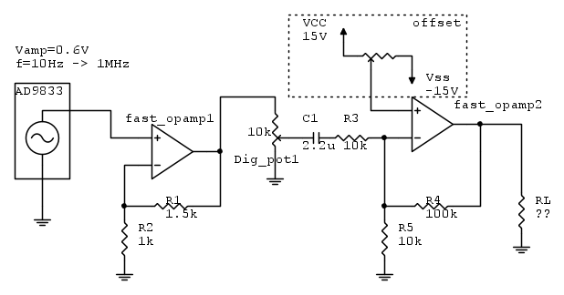

Così?
Mi sembra decisamente più sensato! :lol:
Per quanto riguarda i potenziometri digitali cosa dici? :roll:
EDIT: ho travoato un opamp con le giuste caratteristiche (penso) slew rate di 3000V/\mu s e una banda di guadagno unitario 100Mhz

L'offset introdotto viene moltiplicato per 11, deve essere limitato altrimenti il secondo operazionale satura subito.
Un operazionale con 10V/us di slew rate mi pare un po' lento: a 1MHz non riesci neanche a tirare fuori 2V di tensione di picco.
L'uscita potrebbe essere troppo debole: tipicamente i generatori hanno una resistenza interna di 50ohm, il che vuol dire che se metti la tensione di uscita a 10V e mandi in corto l'uscita, devi avere 200mA che scorrono, l'operazionale non ce la fa.

Si, ho modificato il post sopra, scrivendo mi ero accorto che effettivamente era troppo lento.
Per l'uscita hai ragione... però non so come fare a rimediare a questo problema :?
Il sistema sarà controllato in modo digitale, penso con un PIC, e quindi l'offset verrà dimensionato (modificando il valore del potenziometro digitale) in modo da non fare saturare l'opamp

Appunto, usa un solo operazionale. Potenziometri digitali non li ho mai usati. Per il mio generatore di funzioni ho optato potenziometri passivi multigiro.
Per un operazionale dai una occhiata all'LM7171, o qualcuno simile.

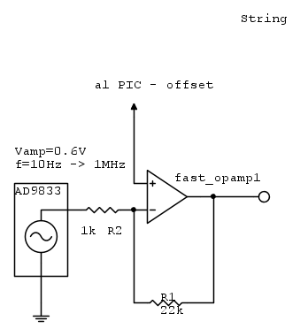

Intendi una soluzione del genere? :roll:

No, la R da 22 k non deve essere fissa se vuoi regolare il guadagno.
L'offset con il pot va bene, vedi se necessario limitare la regolazione, ma ripeto, non ho mai usato i pot digitali. Fai una prova. Ovviamente con un pot digitale la limitazione la vai via firmware.
Purtroppo non ho fidocad da dove scrivo.
