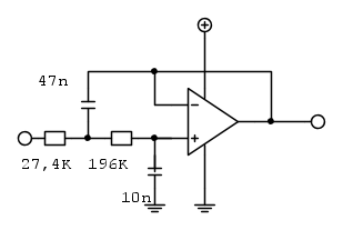

Vorrei accendere un LED quando un segnale PWM (con duty cycle min 5% max 95%) supera il 10%. Il LED si spegne se il duty cycle e' inferiore al 10%.

mandi il segnale PWM ad una porta AND prima di arrivare al tuo LED
mandi anche il segnale PWM ad un passabasso, e poi ad un comparatore, cosi' potrai confrontare con la soglia del 10%
Il comparatore lo mandi sull'altro ingresso della AND
conclusione, se stai sopra la soglia il comparatore rende la porta AND attiva e il segnale PWM passa fino al tuo LED, se invece il PWM è sotto soglia allora il comparatore andra' 'basso' e allora la porta AND viene disabilitata spegnendo definitivamente il tuo LED

puoi certamente pensare la soluzione con il classico passabasso implementato con l'operazionale.... comunque anche quello passivo con semplice reisstenza e condensatore dovrebbe andare bene, tanto non dovresti creare particolari interferenze con il resto del circuito.
Devi solo stare attento alla frequenza di taglio, che dovrà essere piuttosto bassa per eliminare eventuari fluttuazioni dovuti alla PWM stessa.
Infatti quando sei vicino alla soglia potresti avere strane instabilità del comparatore e la porta AND e potresti trovarti in uscita una PWM a singhiozzo.
se il tuo segnale PWM è realizzato alla frequenza ad es di 1 kHz, e il tuo filtro lo realizzi con C=100uF e R=100KOhm dovresti aver un filtro ad un polo con frequenza di taglio 0.1Hz, non male visto che le 3-4 decadi che ti separano dalla portante della PWM garantiranno vari dB di attenuazione. Se fai un doppio stadio magari è anche meglio, raddoppi l'attenuazione... prova magari con qualche test.

Messaggioda Foto Utentelrinetti » 3 mag 2015, 19:14
I componenti che hai indicato: 100KOhm e 100uF sono per un filtro RC o per un filtro attivo del 2o ordine ?
Come hai ricavato la ft di 0,1 Hz ?
Allego un idea di filtro attivo (100Hz) per il segnale PWM che e' piu' rapido nella risposta di un normale RC.
