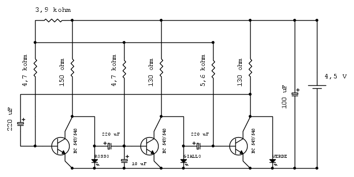

Ciao a tutti, ho provato a riprodurre un circuito per costruire un semaforo a led molto semplice, composto da soli condensatori elettrolitici e resistenze ma ottengo solo tre luci accese che non fanno la funzione semaforo.

E qui riporto il circuito il fidocadJ
Ho tentato per ben 4 volte ma ottengo sempre lo stesso risultato, quindi sono arrivato alla conclusione che probabilmente ho sbagliato qualcosa nell'acquisto dei componenti.

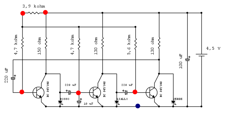

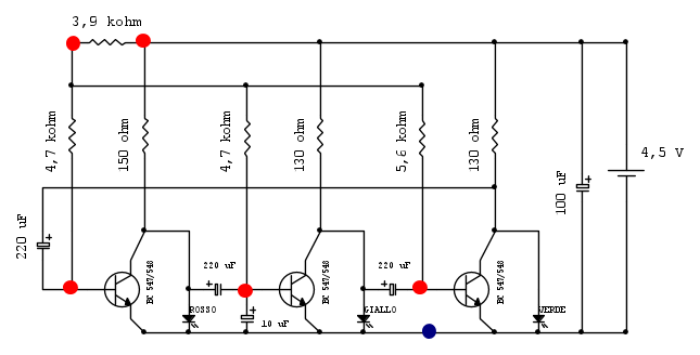

I transistori sono montati nel verso giusto? La resistenza da 3.9kohm e` collegata correttamente ed e` del valore giusto?
Puoi misurare le tensioni su questi punti indicati in rosso E riferite al negativo dell'alimentazione (punto blu) e riferirle?

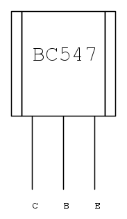

I transistor li hai montati correttamente?
Visti dal davanti dove c'è serigrafata la sigla, la piedinatura è questa:
Foto UtenteIlGuru
