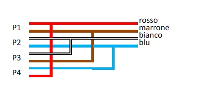

salve, sono giuseppe di agropoli, da qualche settimana ho un problema, e sarei grato a chi può darmi suggerimenti o la soluzione. Purtroppo mi sono dovuto rendere conto che le mie nozioni di elettrotecnica non sono più quelle di una volta, ma veniamo al problema; ho un lettino per disabili, comandato da due motori tramite un telecomando a filo con 4 pulsanti, ed il dispositivo che svolgeva tutte le operazioni si è guastato enon è reperibile più da nessana parte. Mi occorrerebbe uno schema per poter pilotare i due motori che sono alimentati da un alimentatore a 24 volt. Da quello che ho potuto ricavare scervellandomi, perché il circuito è fatto con componenti SMD, ha la seguente tavola della verità, dove i punti A - B sono i capi di M1 mentre i punti C - D sono i capi di M2, mentre a lato è riportata quella che dovrebbe essere la condizione dei tre relè in ogni singolo stato, che sono riuscito a ricavare; il tutto come ho detto è comandato da un telecomando a filo con 4 pulsanti collegati come NELLO SCHIZZO DEL FILE ALLEGATO COLLEGATO AL DISPOSITIVO CON CAVETTO TELEFONICO E DUE PLUG

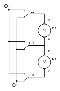

È un bel rompicapo, comunque credo di aver capito come sono collegati i contatti dei 3 relè ai motori:
Certo, qualche foto (soprattutto della scheda "bruciata", su entrambi i lati) aiuterebbe a capire com'è collegato il tutto. Potresti fare le foto e allegarle?
Che cosa fa il motore M1? E M2?
Qual è la funzione di P1? E P2? P3? P4?
I relè sono da 12 o da 24 V?
Sono tutti e tre uguali?
Hanno tutti e tre uno scambio?
L'alimentazione della scheda relè è la stessa dei motori?
C'è una resistenza più grossa sulla scheda, oltre ai 3 relè?
Riesci a misurare la resistenza della bobina dei relè?
Se i relè fossero da 12 V e l'alimentazione a 24 V, io li comanderei coi pulsanti mettendo di volta in volta due relè in serie o un relè in serie a una resistenza, e non ci sarebbe un bel niente di elettronica.

allora, per quanto riguarda le foto, non è possibile da un lato di vedono solo i tre relè ed i tre connettori uno alim. uno m1 2l'altro m2, dal lato stampato le piste sono carbonizzate, i pulsanti che sono collegati come nello schemino allegato, servono a
P1 solleva M1
P2 solleva M2
P3 abbassa M1
P4 abbassa M2
i relè hanno un solo scambio e se confronti la tabella che ho ricavato i tre lati aperti sono collegati al positivo alimentazione, i tre lati chiusi sono collegati al negativo alimentazione, mentre il centrale RL1 è collegato a un punto di M1, il centrale di RL2 è collegato a un punto di M2, mentre il centrale di Rl3 è collegato agli altri due capi di M1 e M2, praticamente nello schemino che hai fatto tu devi solo invertire i due contatti RL2 ed RL3, poi per quanto riguarda i relè RL1 ed RL2 sono da 9 volt, RL3 è da 24 volt, è tutto motori compresi sono alimentati da un unico alimentatore da 24, volt, comunque come hai detto tu è un bel rompicapo, sopratutto perché io sto provando a realizzare dei circuitini separati che comandano ognuno un relè (credo sia la via più breve per arrivare alla soluzione), il problema nasce con i pulsanti che hanno una combinazione che solo una persona molto estrosa se la poteva immaginare.

scusa, avevo dimenticato di aggiungere che come potrai vedere da quella specie di tavola della verità che ho messo all'inizio, quando uno dei motori è in movimento l'altro è bloccato perché si trova tra due positivi o tra due negativi, altrimenti non è possibile comandarne uno per volta,
come hai detto tu questo è un marchingegno studiato da una mente diabolica, ma che aveva le idee molto chiare.
per questo anche l'idea dei relè in serie è da scartare, devono essere tre circuitini elettronici che pilotano indipendendemente i tre relè, e con il particolare modo come sono collegati tra loro i pulsanti ottenere la combinazione dell'attrazione di R3 o insieme ad R1 o insieme ad R2, oppure il la sua non azione.

Mah, proprio una mente diabolica no... Se bisogna risparmiare utilizzando 3 relè invece di 4, bisogna inventarsi qualcosa di non proprio immediato per comandarli.
A me sembra molto strano che abbiano usato relè diversi, e ancor più a una tensione che non corrisponde a quella di alimentazione, e neanche alla metà. Sei sicuro che vadano due a 9 V e uno a 24 V?
Avrei bisogno di sapere la resistenza delle tre bobine, così posso dimensionarti un circuito di comando.
Oppure, se puoi procurarti 3 relè uguali a 12 V con 1 scambio ciascuno (adatto a reggere la corrente del motore), si può fare anche senza elettronica. Al massimo serve qualche diodo ma non per la logica di comando, solo come protezione per prolungare la vita dei pulsanti.
Adesso provo a buttar giù uno schemino di massima.
