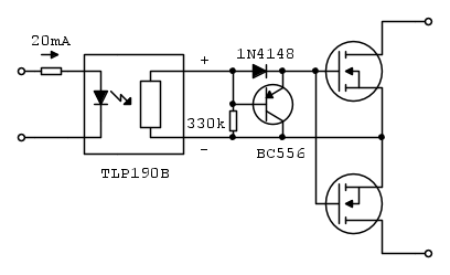

Ti consiglio di non complicarti la vita e di utilizzare un accoppiatore fotovoltaico del tipo TLP190B, si trovano a poco dalla Cina, io, se non ricordo male, li acquistai da Aliexpress.
In pratica dentro c'è un led che illumina una piccola cella fotovoltaica, quindi in uscita genera una tensione continua di 9-10V isolata dall'ingresso.
Il circuito che ti consiglio è il seguente
Tra l'altro l'ho provato proprio in questi giorni con dei mosfet STP75NF75 per gestire correnti di 10A e va benissimo.
Il diodo e il transistor servono a rendere rapido lo spegnimento, se a te non occorre puoi non metterli collegando direttamente l'uscita del fotoaccoppiatore con i mosfet e la resistenza da 330k che è importante che ci sia, leggiti il datasheet.

sembra interessantissimo.
in sostanza fa circolare una corrente la quale crea una caduta sulla 330k che polarizza i MOSFET.
che tu sappia si può aumentare la tensione di polarizzazione? anziché 10 portarla a 13?
e fattibile secondo te aumentando la resistenza?
Non dovrebbe essere necessario, i mosfet con 10V, ma anche meno, sono chiusi, comunque no, non mi pare si possa aumentare la tensione e aumentando il valore della resistenza rischi di rallentare eccessivamente lo spegnimento dei mosfet: la cella fotovoltaica quando non è illuminata è praticamente un circuito aperto, quindi resta solo la resistenza a drenare la carica dei gate per far scendere a 0V la VGS.
Se proprio ti occorre una tensione maggiore puoi collegare in serie le uscite di due accoppiatori.

Dimenticavo: io ho messo anche uno zener da 12V tra gate e source, non si sa mai...
