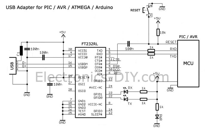

Buongiorno a tutti voi. Avrei bisogno del vostro aiuto sull'uso del convertitore FTDI (FT232) con Atmega328P.
Praticamente ho acquistato il seguente convertitore USB gia pronto
https://www.lelong.com.my/ft232rl-ft232-3-3v-5v-ftdi-usb-to-uart-serial-adapter-module-surfnshopstore-I5531295-2007-01-Sale-I.htm
ma purtroppo ho problemi di comunicazione con l'Atmega328P.
Premetto come ho collegato l'Atmega328P: ad esso ho soltanto collegato la +5V e la GND della USB, ho collegato un quarzo con i rispettivi condensatori ceramici da 18PpF, ho collegato un condensatore da 100nF sul pin 1 dell'Atmega328P (reset), ho collegato una resistenza da 1K in serie al pin TX ed una resistenza da 1K in seie al pin RX.
Ovviamente il tx dell'atmega l'ho collegato al rx del convertitore, il rx dell'atmega l'ho collegato al tx del convertitore (quindi incrociati).
Praticamente ho seguito il seguente schema che ho reperito in rete
https://www.google.it/search?q=ft232&source=lnms&tbm=isch&sa=X&ved=0ahUKEwjokrSIkIXZAhXEWhQKHVruAzcQ_AUICigB&biw=1280&bih=869#imgrc=TCTCmy3sbRPPQM:
Aspetto il vostro aiuto, grazie

si sul pin 1 dell'Atmega328P
Dallo schema ufficiale di Arduino c'è anche un 100nF collegato tra il pin reset (pin 1 di Atmega328P) e il convertitore USB/serial

Il mio unico dubbio è: bisogna usare DTR? oppure CTS? oppure RST?
A me serve che il funzionamento sia come l'Arduino, e se non erro in arduino viene usato il DTR che parte da Atmega16U e arriva al pin 1 (reset) dell'atmega.
Ok aspetto qualcuno che mi indichi magari la maniera piu corretta (collegamento e componenti elettronici da usare) per il reset

Controlla il collegamento del DTR, se non è cablato bene può non resettare il micro e quindi non può programmare il microcontrollore utilizzando il booloader di Arduino.
La linea che pilota la linea di reset dipende dal programmatore (di solito AVRdude) e dalla sua configurazione, di solito di usa DTR ma si possono usare altri pin o si pilota a mano premendo il tasto di reset un istante prima di programmarlo.
Spero che anche il quarzo del micro-controllore sia cablato bene con collegamenti cortissimi senza cavi volanti e ballerini altrimenti si hanno problemi di stabilità generale del sistema.

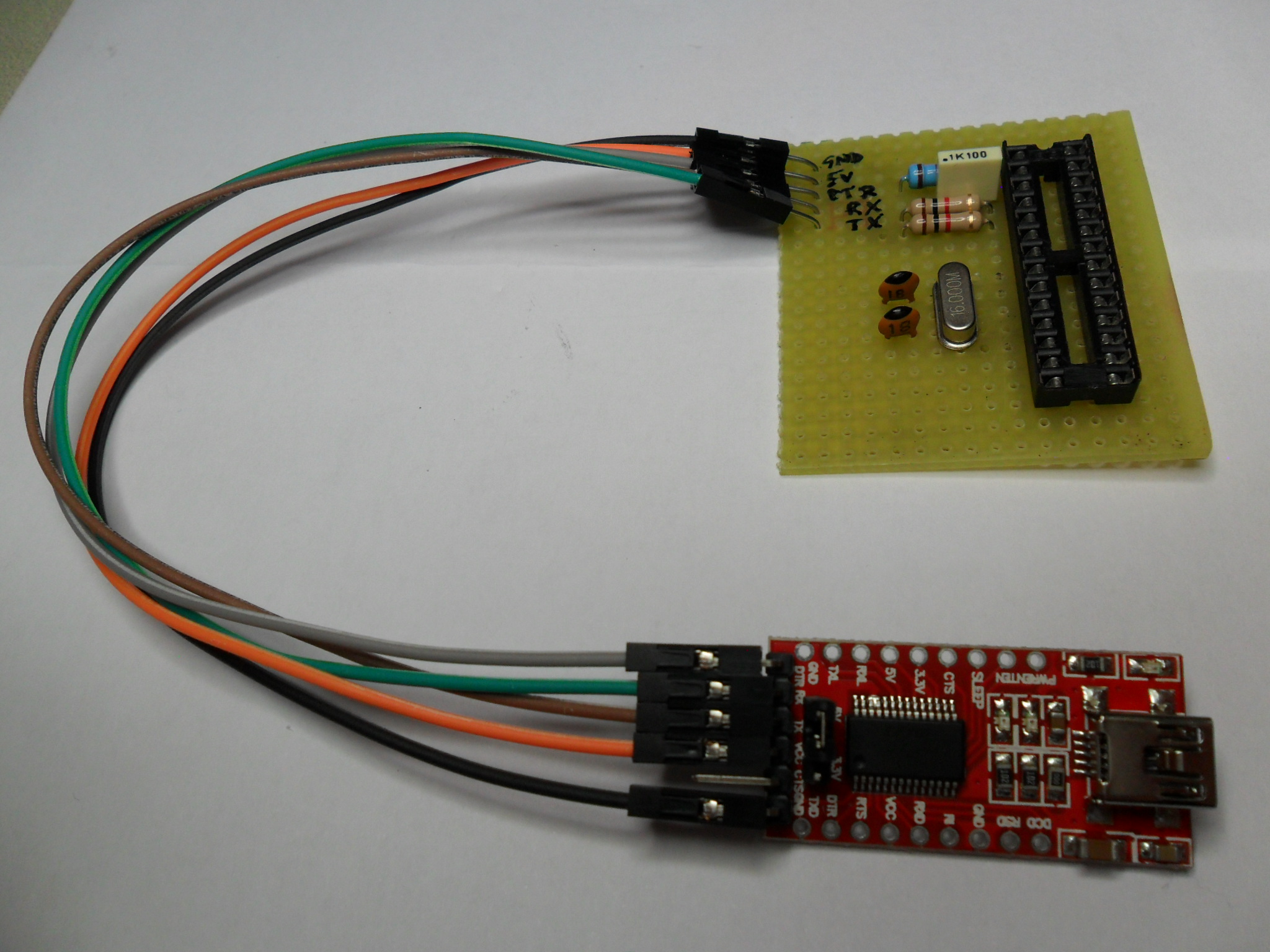

Buonasera a tutti.
Oggi ho creato una PCB millefori e ho installato nuovamente i componenti seguendo lo schema in allegato.
In allegato il circuito del convertitore FT232 e Arduino (standalone) con i componenti necessari al suo funzionamento RX/TX.
Eccovi i passi che ho eseguito:
ho collegato le due schedine come in immagini allegate
ho collegato la porta USB, ed il convertitore regolarmente riconosciuto in gestione periferiche
ho avviato l'IDE di Arduino e caricato lo sketch nell'Atmega senza alcun errore
ho avviato un software che serve a gestire lo sketch, l'Atmega328P viene letto regolarmente
...e fin qui tutto bene
Ma appena scollego il cavo USB dal convertitore e lo ricollego, l'Atmega328P non viene piu letto.
Ho provato a staccare e riattaccare il cavo USB ma nulla da fare.
Se poi riprogrammo nuovamente l'Atmega328P con l'IDE, torna a funzionare.
Ma se dopo la programmazione stacco nuovamente il cavo USB e lo ricollego...l'Atmega328P non viene piu letto.
Quindi ogni volta che scollego il cavo USB e lo ricollego succede qualcosa che non so spiegarmi, non viene piu letto finché non lo riprogrammo.
Spero che voi possiate darmi un suggerimento e/o dirmi cosa sbaglio o cosa devo fare per risolvere il problema.
