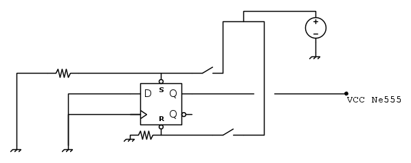

vorrei costruire un circuito a 12 volt che:
- premendo un pulsante A, l' uscita del circuito dia un' onda quadra di Periodo T=2 secondi, dutycycle 50%, treno di impulsi di durata infinita
- soltanto alla pressione di un secondo pulsante B, il treno di impulsi si interrompe e il sistema rimane in attesa di una nuova, eventuale, pressione sul pulsante A per ricominciare il treno di impulsi.
Domanda: mi conviene in termini di circuiteria lavorare con un Arduino (la programmazione in questo caso sarebbe semplicissima) oppure posso usare un qualcosa di analogico, tipo un NE555 ? stavo pensando alla Configurazione Astabile, ma non saprei come "far partire" il treno di impulsi e poi come "interromperlo".

Oltre al 555 basta un Flip-Flop (CD4013)

Configurato in tipo D per caso?
Prenderebbe il CLOCK dall uscita dell ne555 astabile (onda quadra)?

No, il 4013 può es sere usato come Set-Reset Flip-Flop
(comandato dai due pulsanti e con l'uscita collegata al pin4 del 555)
In alternativa, come D-FF basta un solo pulsante.

ok grazie, ma il clock al FlipFlop come lo do? Grazie

Se usi il FF come Set-Reset il clock non serve
(e va messo a '0')

Perfetto, quindi se non ho capito male (è la prima volta che uso in pratica i flip-flop):
- set e reset vengono attivati se vedono un 1 logico, quindi devo mettere 1 resitenza di pull down ciascuno
- Data e Clock vanno a GND
così facendo, quando mando 1 logico a SET l' uscita Q rimane alta anche se in futuro SET torna a 0
e andrà a 0 solo e soltanto se manderò 1 logico al RESET.
L' uscita Q alimenterà l' NE555 che, in tal caso, in config astabile produrrà l' onda quadra (che poi alimenterà un FET che chiuderà un relè, ma questo lo so fare, mettendoci un diodo in antiparallelo).
Giusto?

Sarò di parte ma per queste applicazioni mi sembra sensato usarebun micro, Arduino o altro c'è roba che costa meno di un 555, ha già tutto a bordo e non devi saldare nulla. Prendi per esempio un attiny se ti piace Arduino ( ma anche se non ti piace li puoi programmare nella maniera tradizionale)

Grazie, il problema è che dovrei metterne più di uno vicini (pensa a tanti pulsanti di controllo) ognuno dei quali è indipendente dall' altro. quindi:
- o programmo ATTINY in modo che, mentre emette l' onda quadra da un' uscita, può ragionare sugli altri ingressi in attesa di altri input al fine di mandare in output altre onde quadre
- oppure uso più flip-flop e ne555 in parallelo, in questo modo ogni ramo è indipendente e posso creare onde di diverza F a seconda dei C e R che utilizzo.
in pratica, lavorare con gli ne555 mi risulta più versatile.

Con un processore qualsiasi (magari non proprio minuscolo) fai tutto con lui e con i suoi timer e risparmi soldi spazio e saldature. Si possono usare escamotage per semplificate di molto la programmazione e sarebbero comunque più precisi delle tolleranze RC degli NE. Se serve precisione usi timer con le interrupt per ogni oscillatore, se va bene una piccola approssimazione puoi usare un timer solo e ottenere frequenze più basse incrementando delle variabili di controllo. A me Arduino non piace ma c'è da ammettere che con 20 pin digitali gestisce in un colpo solo 6 oscillatori (più due pulsanti per ciascuno). Un atmega costa 2€ e risparmi 6 ne555 più circuiteria
