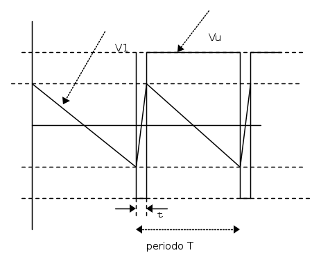

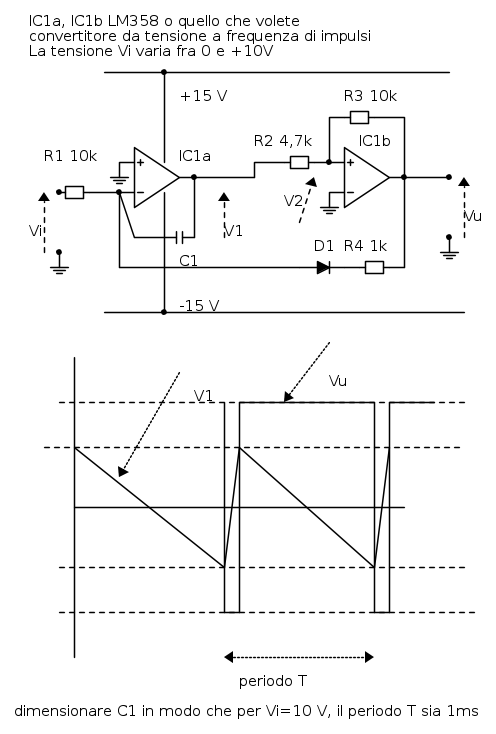

Pongo un quiz o un esercizio didattico a quelli bravi (nel senso di competenti) e di buona volonta :-) .
siete capaci :
0) a capire come funziona (o dovrebbe funzionare)
1) a dimensionare C1 in modo che per Vi = 10 V la frequenza in uscita sia di 1 kHz
2) individuare i valori numerici delle forme d'onda V1 ,V2, Vu
2) a simulare il tutto per vertificare il funzionamento (non è detto che funzioni)
3) magari a costruire (montare) il circuito su una breadboard per vefificare se effettivamente funziona
come progettato.
(Magari prima di montarlo discutiamo come semplifcarlo alimentandolo con una sola tensione)

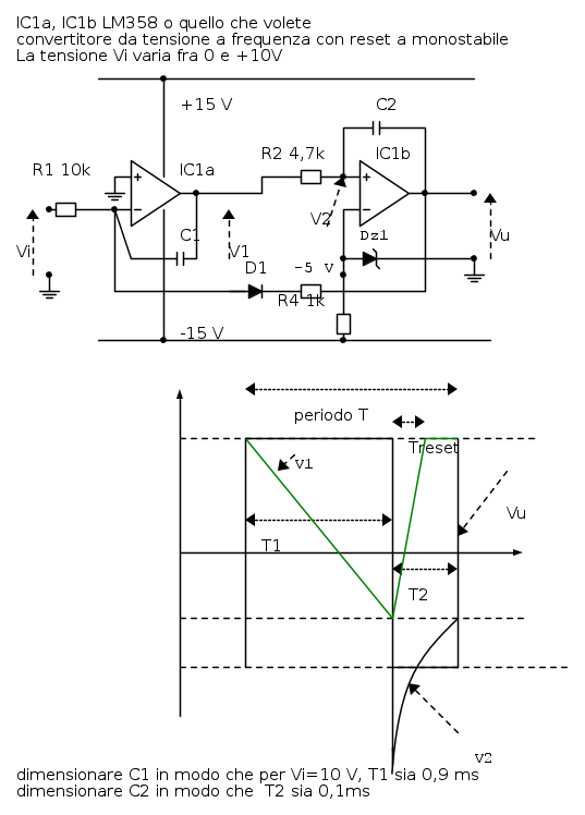

Messaggioda Foto UtenteMarcoD » 23 apr 2019, 11:09
Ho meditato le osservazioni di Foto Utenteelfo
Aggiungo ai punti del messaggio precedente:
Per valutare la linearità , calcolare il valore della frequenza per V1 = 0,5 V e V1=0,1 V
Inserisco anche il seguente circuito da studiare:
Funziona meglio del precedente?
(potrebbe anche non funzionare : la tensione sull'ingresso + dell IC2 scende al disotto del -15 V.
Come si potrebbe provvedere?)
Foto UtenteMarcoD
12,2k 5 9 13
Messaggi: 6696

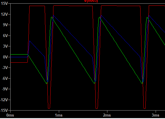

Messaggioda Foto UtenteTekonoris » 24 apr 2019, 7:56
Quiz non accettato :D , non sono tra quelli bravi. L'argomento però mi piace molto !!!
0): Carico il condensatore a corrente costante .
I_i=\frac{V_i}{R_1}
Quando raggiungo la Vref scarico attraverso D1 e R4.
Visto che il rapporto R1 / R4 è circa 10 dovrei avere 0,9 ms di carica e 0,1 ms di scarica...
1):
Piazzando un condensatore da 47nF ottengo circa 1kHz.
Considerando un tempo T1 di 0,9 ms uso la formula:
V_c = \frac{T_1 * V_x}{R_1 * C} = 19,15 V
Con la stessa formula ricavo il tempo T2 con R4 -> 0,09 ms -> 1010 Hz.

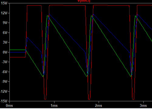

2):
In teoria V1 dovrebbe valere:
V_1 = -V_u^{+} * \frac{R_2}{R_3} = -7,05 V L'altro valore +7,05 V.
Vu vale un po meno di +15V / -15V. Dipende dall'op...
Da simulazione però non ottengo questa simmetria che in teoria il calcolo mi da...
Il tutto sembra dipendere dalla differenza tra R1 e R4.
Se impongo R4 = 7,5k ottengo questi valori con onda triangolare.
99):
Sicuramente ho detto un sacco di castronerie, ma così spero che "sveliate" l'arcano.
Prima o poi mi cimenterò anche al secondo circuito O_/

[5] Re: convertitore tensione>frequenza
Messaggioda Foto UtenteTekonoris » 24 apr 2019, 8:35
Stavo cercando e se non ho capito male:
A causa del repentino scarico la tensione V1 segue questa formula:
V_1 = V_ref - \frac{1}{C} * \left \lfloor \frac{V_i}{R_1} - \frac{V_u}{R_4} \right \rfloor
V_1 = -15 - \frac{1}{47 nF} * \left \lfloor \frac{10}{10k} - \frac{15}{1k} \right \rfloor = 11,8 V
V_1 = 11,8 - 19,15 = -7,34 V
Corretto ? quantomeno quadrerebbe con la simulazione...
:D

Messaggioda Foto UtenteMarcoD » 24 apr 2019, 9:08
Mi pare che non sia corretto, manca la varabile tempo
Dal grafico, ricavo che V1 varia fra circa -8 V e circa +11 V
Penso che la rampa sale di più per la lentezza di Ic1b a commutare.
E' il bello della simulazione, che avendo un modello più complesso di quello ideale mette in evidenza
dei comportamenti differenti.
Prova a ripetere la simulazione con C1 10 volte maggiore, il tutto sarà 10 volte più lento e se il
mio ragionamento è corretto l'escursione della V1 dovrebbe essere più simmetrica.
al posto di R4 1k ohm ?? Strano
Aumenta la risoluzione della scala in volt delle ordinate
Se puoi allega lo schema elettrico del circuito introdotto nel simulatore, che simulatore adoperi?
Vediamo se qualcuno, adoperando un altro simulatore, ottiene esattamente gli stessi risultati.

Messaggioda Foto UtenteTekonoris » 24 apr 2019, 9:17
Si mi ero dimenticato il tempo nella scrittura della formula ...
Comunque variando la R4 non ottengo più valori corretti, quindi tempo sia sbagliato ...
in effetti aumentando C, questa differenza quasi si annulla, tornando ai valori calcolati prima.
Uso LTSpice.
:D

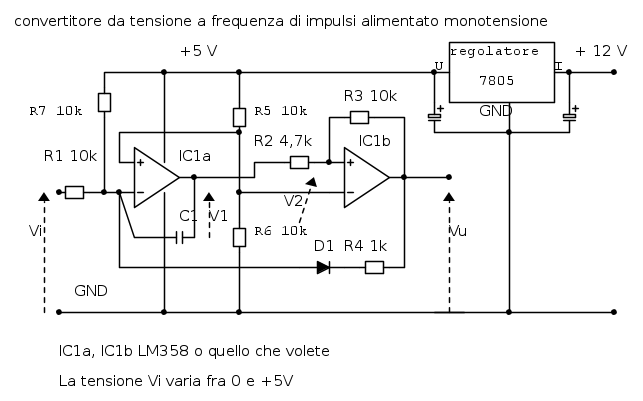

Messaggioda Foto UtenteMarcoD » 25 apr 2019, 9:15
Inserisco lo schema monotensione, rimane sempre un circuito dalle prestazioni mediocri.
Qualcuno vuole simularlo/provarlo?

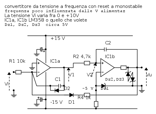

Messaggioda Foto UtenteMarcoD » 26 apr 2019, 20:34
Ancora una versione da investigare. :-)
