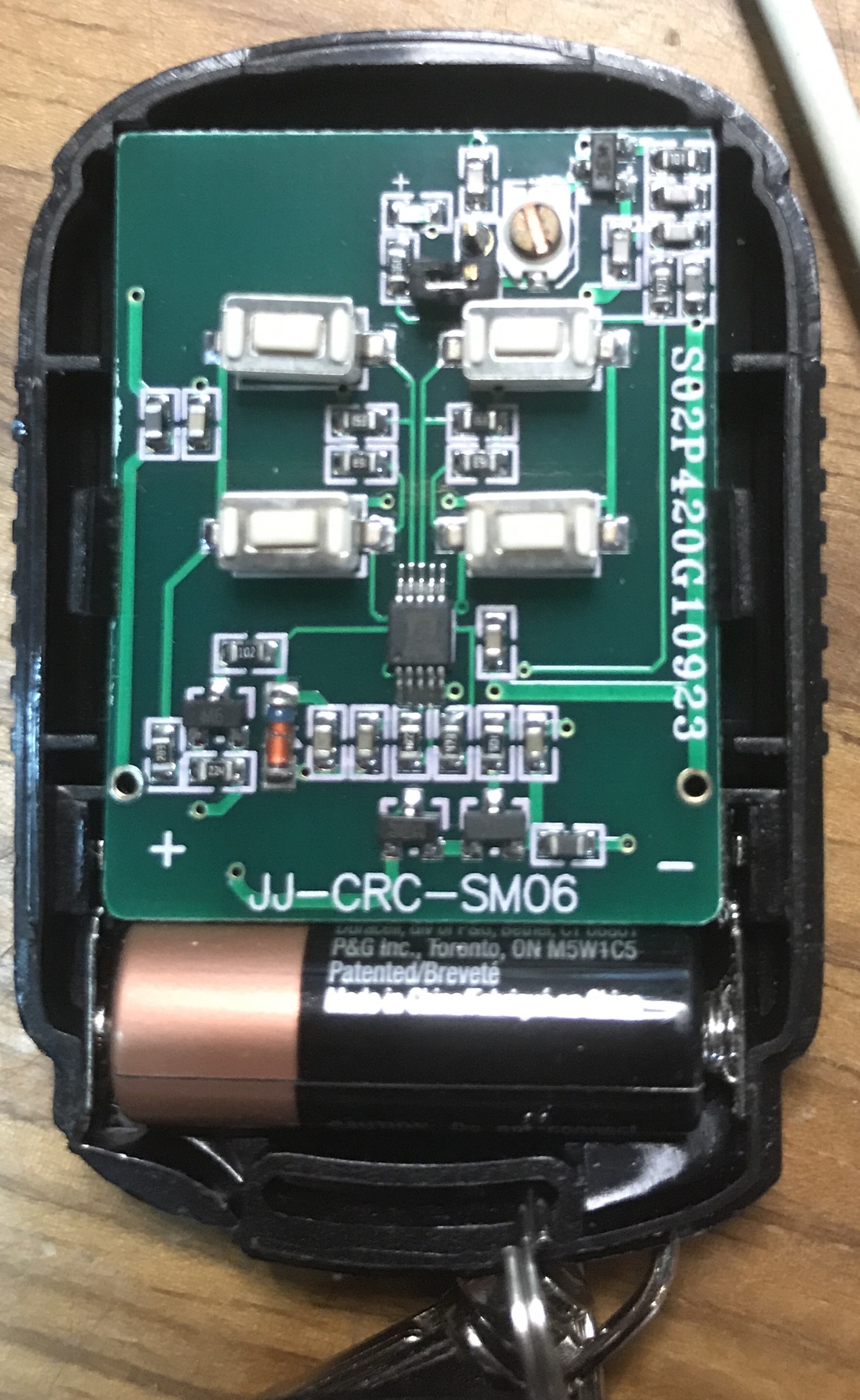

Ho un telecomando per cancelli autoapprendente .
Ho effettuato la procedura ma non apre i cancelli .
Ho controllato con un lettore di frequenze e mente il mio cancello funziona ad una frequenza di 433 MHz , quella che viene memorizzata è di 308 MHz circa . C’è una soluzione ? Potrei cambiare qualcosa per usarlo? Grazie anticipatamente a tutti :)

Cardos ha scritto:Ho controllato con un lettore di frequenze e mente il mio cancello funziona ad una frequenza di 433 MHz , quella che viene memorizzata è di 308 MHz circa
Trattandosi di un segnale modulato è molto probabile che il frequenzimetro non misuri correttamente la frequenza portante. Ovviamente non si può escludere che il telecomando sia effettivamente (s)tarato a 308 MHz.
In questi casi ci vorrebbe un analizzatore di spettro.

Forse è una frequenza che si usa in America. Qui da noi è vietata per quest'uso.
Questi telecomandi autoapprendono solo il codice, la frequenza viene di fabbrica e non si può cambiare se non rifacendo il circuito.

Se non erro quel telecomando è prodotto in Cina e importato così com'è: o è a 433 MHz o a 300(e qualcosa ...) MHz.
E' possibile tu abbia rilevato la frequenza per quello che effettivamente è, quindi avresti ricevuto il secondo tipo, che, come hanno scritto, da noi non può essere utilizzato.
p.s.
se così fosse sorgerebbe anche il dubbio sull'esito della procedura d'autoapprendimento.

Si è un cinese comunque ho un analizzatore di Spettro e ho controllato anche con quest’ultimo è la frequenza risulta intorno ai 308
