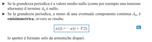

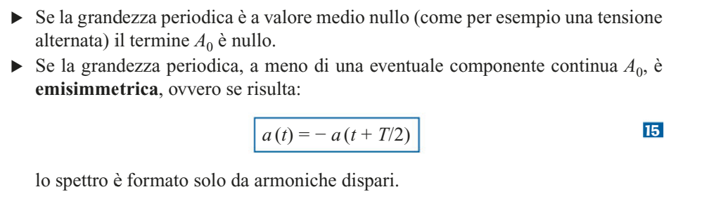

Su uno dei libri che consulto sta scritto che il segnale che ha solo armoniche dispari è un segnale che è emisimmetrico, cioè un segnale periodico a(t) di periodo T per il quale, a meno di una componente continua, risulta a(t) = -a(t+T/2).

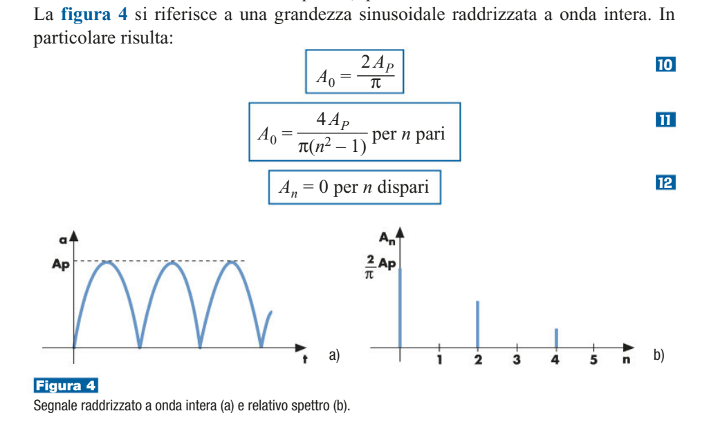

Poi sullo stesso libro c'è anche l'esempio di un segnale periodico con solo armoniche pari ma non c'è scritto esplicitamente, cioè in modo analogo al caso precedente, quando un segnale periodico ha solo le armoniche pari.

Per esprimere con maggiore dettaglio quello che già dicevo, il libro, dopo aver fatto un esempio (onda quadra) di segnale con solo armoniche dispari, dà anche la caratteristica generale che deve avere un segnale per avere solo armoniche dispari (a meno di un'eventuale componente continua), cioè questa caratteristica:
Poi fa l'esempio di un segnale con solo armoniche pari (sinusoide raddrizzata) ma, a differenza del caso precedente, non dà la caratteristica generale che deve avere un segnale per avere solo armoniche pari.
(Si noti che nella relazione 11 molto probabilmente al posto di Ao ci va An).

jaelec ha scritto:sinusoide raddrizzata
Appunto. Una sinusoide di rete raddrizzata ha un periodo di 10 msec ma noi consideriamo come fondamentale la 50 Hz con 20 msec di periodo, quindi vengono solo armoniche pari tanto che manca la prima armonica cioè la fondamentale a 50 Hz che in effetti non c'è.

jaelec ha scritto:quando un segnale periodico ha solo le armoniche pari
nulla possiamo predire sul segnale. Solo che proviene da una duplicazione di frequenza.

Non solo.... potrebbero mancare le "doppie pari" (2k, con k pari).
In tal caso non solo c'è la duplicazione, ma il segnale aveva le già menzionate simmetrie con solo armoniche dispari.
Considera che se vai a fare i conti (nel caso di segnale considerato con un periodo T e lo stesso ma considerato con periodo 2T) ritrovi tutto uguale: cioè la formula esplicitata conterrà seni e coseni alle medesime frequenze, poiché i coefficienti a_k e b_k saranno 0 alle frequenze non presenti.
