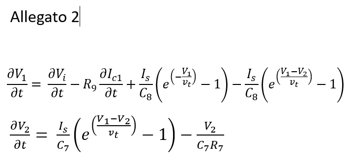

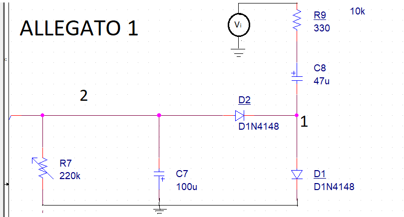

salve, sto cercando di ricavare le equazioni che descrivono il transitorio dello spezzone di circuito in figura 1 (un duplicatore di tensione reale).
In rete ho trovato la versione dello stesso duplicatore ( qui ) senza la resistenza in serie e andando a ricavare,a partire dalle LKC ai nodi 1 e 2 per proseguire con passaggi albegrici, la tensione sulla resistenza di carico. Ovviamente si tiene conto della non linearità "portata" dai due diodi e quindi la soluzione viene trovata con il metodo numerico Runge-Kutta (vedesi pdf allegato).
Quando io ho contato anche la R9 le formule mi son venute quelle della foto 2 allegata. Innnanzitutto è errata l'impostazione di esse? Se non ho commesso errori, questo metodo numerico è in grado di risolverle?

Messaggioda Foto UtenteMarcoD » 21 apr 2023, 7:47
Come transitorio, intendi un solo esponenziale, o una successione di cicli fino ad ottenere l'andamento a regime?
Prima delle formule, mi disegnerei l'andamento qualitativo
( anche con i valori iniziali) delle varie tensioni.
Runge-Kutta, mi pare svolga le integrazioni con la formula dei trapezi.
Io adoperavo il metodo di Newton o dei rettangoli, più semplice. Tutti i metodi hanno pro-contro, complessità verso intervallo integrazione sufficientemente corto.
Ti consiglio di provare a calcolare/simulare un semplice circuito
raddrizzatore a semionda con carico capacitivo, poi acquisito il metodo lo applichi al moltiplicatore di tensione.
considererei i diodi ideali, ma se consideri la caratteristica esponenziale dei diodi sei più bravo di me, ed ho solo scritto banalità che già conosci

mattur ha scritto: ... Innnanzitutto è errata l'impostazione di esse? Se non ho commesso errori, questo metodo numerico è in grado di risolverle?
Se non esiste collegamento a sinistra di R7, le tue relazioni mi sembrano corrette, e quel metodo numerico può risolverle ma solo una volta riscritte come un sistema di EDO del primo ordine.

Messaggioda Foto Utentemattur » 21 apr 2023, 15:36
MarcoD ha scritto:Come transitorio, intendi un solo esponenziale, o una successione di cicli fino ad ottenere l'andamento a regime?
Diciamo che,nelle migliori delle ipotesi, sarebbe ottimo avere come transitorio la serie di cicli! :D
MarcoD ha scritto:Prima delle formule, mi disegnerei l'andamento qualitativo
Intendi calcolare nelle varie fasi tra ON/OFF dei diodi quale sarebbe il circuito risultante e calcolare di conseguenza i vari andamenti di tensioni e correnti?
MarcoD ha scritto:Ti consiglio di provare a calcolare/simulare un semplice circuito
Nel momento in cui il diodo (anche in condizioni ideali) a monte del parallelo reistenza-condensatore è ON (e quindi fluisce corrente nel parallelo) i due stadi sono accoppiati però..giusto? Chiedo umilmente quindi perché disaccoppiarli?
A sinistra di R7 vi è una resistenza da 1M in cui, ho dedotto, scorrrendo una minima corrente non influisce in alcun modo sul transitorio. Inoltre,il punto è proprio questo..ricavare delle EDO di primo ordine o comunque sia dovrebbe "sparire" la derivata di Ic8 rispetto al tempo per poter risolvere con il metodo numerico o almeno credo..

Messaggioda Foto UtenteRenzoDF » 21 apr 2023, 16:24
Beh, non credo che volendo sia difficile farla sparire, anche se non servirebbe. ;-)

Messaggioda Foto UtenteMarcoD » 21 apr 2023, 16:30
affermativo.
Nel caso di tensione in ingresso Vi a onda quadra, viene più facile.

[9] Re: Transitorio duplicatore di tensione reale
Messaggioda Foto Utentemattur » 21 apr 2023, 16:37
MarcoD ha scritto: affermativo.
L'ingresso è un coseno modulato dalla restante parte del circuito (in generale ha un modulo decrescente)..ed ecco perché mi vorrei affidare a metodi numerici insomma.. :lol:

Messaggioda Foto UtenteRenzoDF » 21 apr 2023, 16:58
Scusa, ma come si fa normalmente a passare da una eq. diff. del secondo ordine ad un sistema di eq. diff. del primo ordine?
