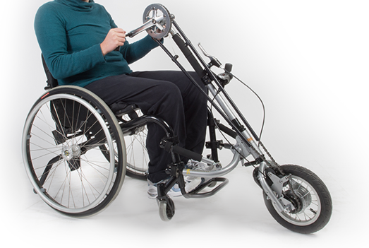

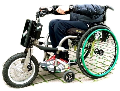

Una vicina di casa che causa problemi agli arti inferiori usa una carrozzina mi ha chiesto un consiglio/aiuto
In pratica usa la sua carrozzina così com'è in casa (aziona le ruote posteriori manualmente) mentre fuori di casa utilizza due diverse tipologie di ruota aggiuntiva
Una ruota aggiuntiva ha una motorizzazione elettrica mentre l'altra è azionata manualmente tramite una "pedaliera"
(Queste sono foto trovate in rete per farvi vedere di cosa parlo)

Forse è più facile aggiungere la pedaliera e la corona alla ruota con motore
Oppure, se conosci quelcuno esperto di lavorazioni meccaniche, dai un'occhiata a questo kit

puoi pubblicare due foto di quella carrozzina, una coi pedali ed una con la trazione elettrica?
Servono foto prese di fianco, per valutare bene le dimensioni.
