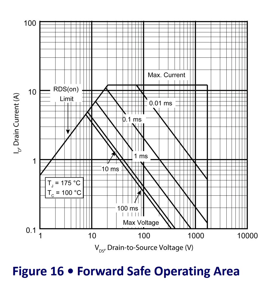

Ciao a tutti, vorrei provare ad utilizzare il mosfet MSC750SMA170B per amplificare un segnale audio fino ad un migliaio di Vpp con pochi mA, quindi dissipando non più di 5-10W ma ho qualche difficoltà ad interpretare la safe operating area perché nella parte bassa è tagliata.
In particolare non capisco se quel taglio vuole significare che in continua il componente non si possa utilizzare fino alla tensione massima o se invece l'hanno tagliata solo perché ritengono non sia utile, visto che il componente nasce per essere utilizzato in switching con correnti superiori a 0.1A

Sì, anch'io credo sia così ma vorrei essere sicuro che fino a 1700V sia in grado di dissipare una trentina di W come sopra 0.1A

È tagliato perché di solito non si lavora con correnti così piccole.
Se ben ricordo sull'Art of Electronics c'è un circuito amplificatore da 1kV.
Per le alte tensioni puoi mettere in serie due transistor con opportuno partitore sul Gate. Chiedere a Foto Utentecarloc per dettagli.

A me queste curve risultano un po' ostiche.
È possibile una spiegazione?
Dalle specifiche leggo che il MOS in questione (ma ho riscontrato sempre la stessa cosa, quindi non le leggo bene) ha una massima corrente di 5 A a Tc=100°C. Absolute max, va bene... Ma
Se vado sulla grafico leggo che a 5 A non solo posso usare nemmeno 10 V di Vds, ma per max. 10ms...
Allora come lo sfrutto a 1700V???
Posto che non si lavora mai ai limiti ma mi aspetterei non più di un 10-20%...
Io leggo come safe area quella in basso a sinistra sotto la rispettiva curva parametrizzata in tempo.

IsidoroKZ ha scritto:È tagliato perché di solito non si lavora con correnti così piccole.
Ciao Foto UtenteIsidoroKZ, quindi secondo te posso provare a fargli dissipare una decina di W fino a 1500V?

GioArca67 ha scritto:Dalle specifiche leggo che il MOS in questione (ma ho riscontrato sempre la stessa cosa, quindi non le leggo bene) ha una massima corrente di 5 A a Tc=100°C. Absolute max, va bene... Ma
5A puoi farli scorrere ma rispettando la S.O.A., vuol dire che, ad esempio, potresti farlo commutare tra 1700V ai suoi capi con una corrente nulla e 10V ai suoi capi con una corrente di 5A, vorrebbe dire che sul carico avresti 1690V 5A e 0V 0A, poi devi fare attenzione che la commutazione avvenga in un tempo inferiore a 1ms e inoltre che il numero di commutazioni nel tempo (frequenza di commutazione) sia sufficientemente basso da garantire che la potenza dissipata durante le commutazioni, sommata a quella dissipata durante la conduzione, non faccia eccedere TJ oltre 175°

Quindi il parametro che leggo sulle curve è il tempo di commutazione.
