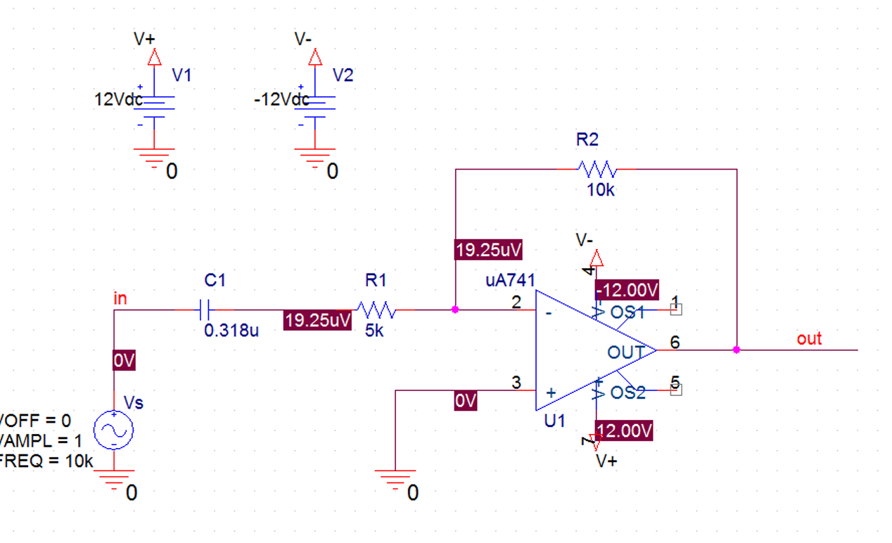

Salve a tutti, sto lavorando in ambiente Pspice e, visto il circuito in figura, mi interessa sapere:
1) Come allargare la banda passante SENZA alterare il guadagno dell'amplificatore (aumentando il valore della resistenza R2 ottengo un allargamento della banda ma il guadagno diminuisce?).
2) Come ottenere una resistenza di uscita Rout=1k (senza alterare banda e guadagno).
Grazie :)

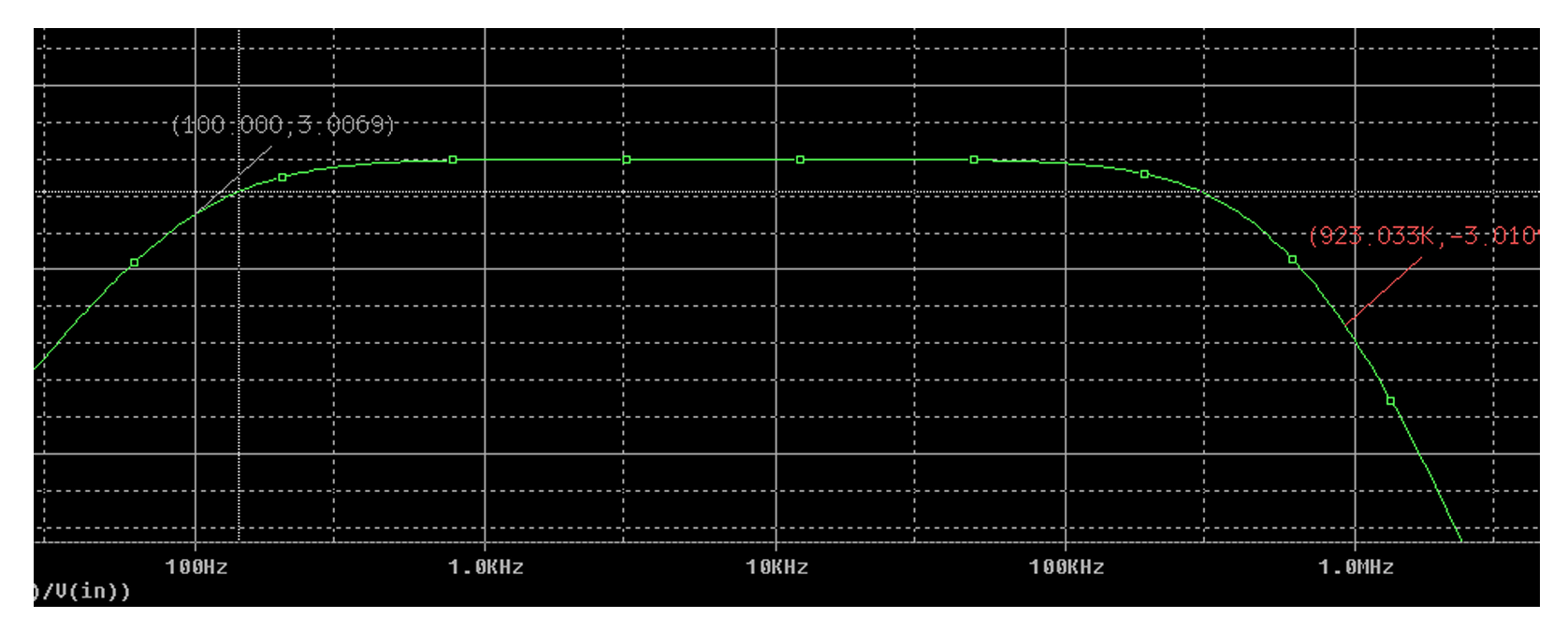

Studente, mi è richiesto il 741 per tale quesito.
Intendo la Banda del derivatore, ovvero la differenza tra freq di taglio superiore e freq di taglio inferiore.
Il risultato che devo aspettarmi è nella seguente figura, ma non capisco dove agire (mi è stato suggerito di agire sulla resistenza di feedback, ma non so se aumentarla/diminuirla/fare altro).
N.B. freq inferiore =100 Hz; freq superiore= 654 kHz;
In figura rappresento DB((Vout/Vin))
La banda di un derivatore finisce quando il suo guadagno non sale più. Quel circuito è un derivatore solo fino a 100Hz, a frequenze più alte di 100 Hz non deriva più, diventa un semplice amplificatore.
IsidoroKZ ha scritto:La banda di un derivatore finisce quando il suo guadagno non sale più. Quel circuito è un derivatore solo fino a 100Hz, a frequenze più alte di 100 Hz non deriva più, diventa un semplice amplificatore.
Grazie, dunque per allargare la banda dell'amplificatore mi basta diminuire la resistenza di feedback ?
sospetto un malinteso:
Lo stesso circuito in oggetto ha due modalità di funzionamento:
Nel campo di frequenza da 0 a alla frequenza di taglio
Fi = 1/(6,28xR1xC1) funziona da derivatore.
Nel campo di frequenza da Fi a salire fino alla Fs dovuta all'intervento delle capacità parassite dell'operazionale, funge da amplificatore passa banda.
Per aumentare il campo di funzionamento come derivatore devi ridurre la R1 (attento a non saturare l'operazionale).

Mi pare che Marco abbia ragione: per aumentare il valore della frequenza alla quale il circuito smette di comportarsi da integratore anche a me pare si debba ridurre il valore di R1.

Si ma l'OP chiede come aumentare la banda passante... in questo caso per me significa abbassare la frequenza di taglio inferiore...
Credo sia il caso di capire cosa intenda l'op per banda passante.
La banda passante del derivatore parte da 0Hz e arriva fino a 100Hz circa. Per aumentarla bisogna ridurre R1. Il derivatore si ha quano la risposta in frequenza sale di 20dB/decade.
