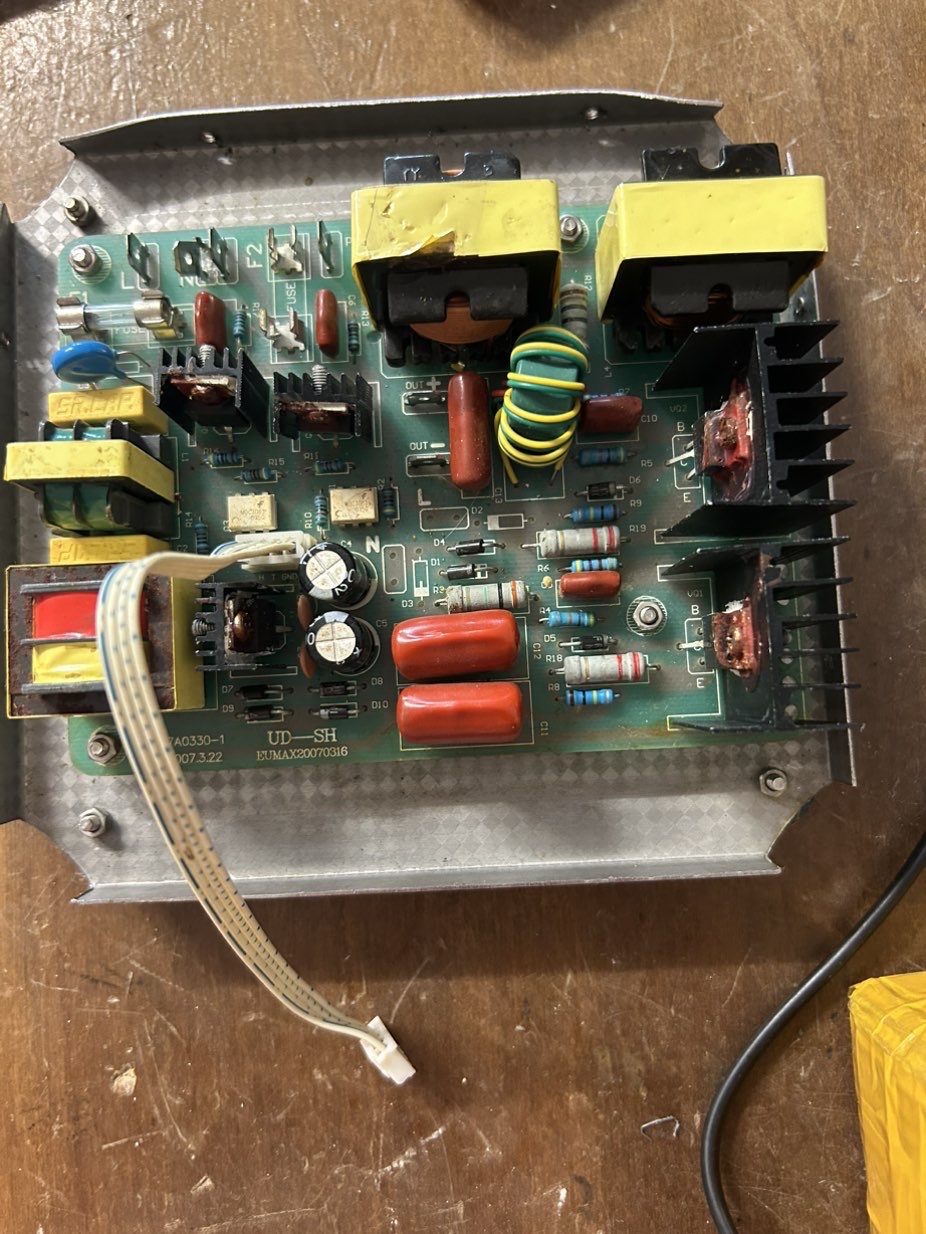

Buongiorno.
Ho questa vaschetta che utilizzo per pulire più approfonditamente le ruote degli orologi smontati per revisionarli.
Dai ieri faceva scattare l’interruzione differenziale.
Provata con trasformatore di isolamento funzionano egregiamente.
Pensando che il guasto fosse dovuto a fuoriuscita di acqua accidentale ho aspettato un giorno.
Ho riprovato oggi e nn solo ha fatto saltare di nuovo il differenziale ma anche un fusibile che è all’,interno della scheda su una delle fasi di rete.
avete un’idea di dove si annida il guasto.
Se riesco allego foto.
Nell’attesa vi ringrazio.

Ecco la scheda.

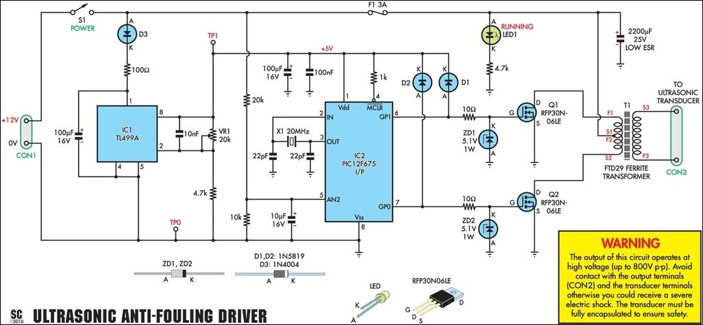

Vi chiedo una cortesia, almeno uno schema di principio riuscite a postarlo ?

Messaggioda Foto UtenteEtemenanki » 27 lug 2024, 19:10
Dalla sola foto e' difficile dirlo, potrebbe anche essersi cotta o ossidata qualche pista sotto, oppure danneggiato il disco piezo ... quanto allo schema, non so se ce ne siano, ma per cercarlo serve almeno il modello e la marca dell'apparecchio.

uno schema per avere un'idea di un circuito per pilotare un trasduttore ad ultrasuoni potrebbe essere questo a seguire. Il circuito è per un antifouling per barche, lo realizzai diversi anni fa e dovetti modificare un po' il firmware perché c'era un piccolo problema.
Nella foto del tuo circuito si vedono delle incrostazioni sui dispositivi di potenza e questo non è per niente una buona cosa.
Se hai esperienza nelle riparazioni e nei circuiti elettronici e hai anche della strumentazione adeguta potresti tentare una riparazione altrimenti la vedo molto dura. Stai attento che ai capi del trasduttore si hanno tensioni alte.

Circuito molto delicato allora. Ho trovato in corto un Triac .

Comunque volevo precisare che nn sono incrostazioni sui componenti attivi ma è una vernice rossa che vedo frequentemente sui componenti. Sarà per facilitare lo scambio di calore od il fissaggio della vite ?
Non so.
Grazie.
