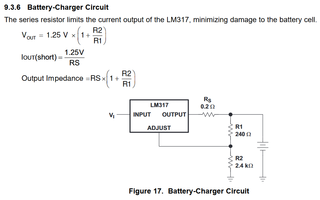

Dal datasheet dell'LM317 qui:
Se è utilizzato anche come alimentatore (e non solo caricabatteria), la resistenza Rs da 0,2 Ω è meglio non metterla.
Per la compensazione della temperatura, si dovrebbe poter fare aggiungendo 9 diodi 1N4148 in serie a R2. Ciascuno dovrebbe avere un coefficiente di -2 mV/ºC, quindi per 9 diodi, -18 mV/ºC come richiesto.
R2 ovviamente andrà poi messa a punto per ottenere la tensione d'uscita richiesta.
Volendo aggiungere un diodo sull'uscita, il suo coefficiente di temperatura si potrebbe compensare aggiungendo un decimo diodo alla serie degli 1N4148.

Se uno vuole vuole essere animale puoi usare il circuito in 9.3.6 e non farti troppe paranoie
Se vuoi invece un circuito per "Caricarla", questa batteria richiede 1.75 A. Tireresti un po' il collo al LM317 (4.5W@1.5A min per ore)

Probabilmente fai prima a prendere il classico modulo CC/CV con XL4015, limitarlo a 1.5A e impostarlo ad una tensione ideone al range di utilizzo. Nell caso si abusa pin di feedback e si inserice la compensazione di temperatura (se per tempi estremamente lunghi e usi gravosi)
