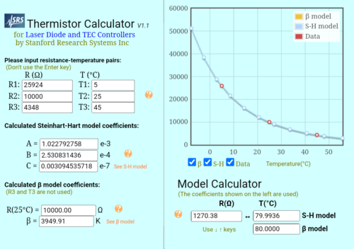

In un gruppo led composto da dissipatore e ventola, vorrei aggiungere un termostato in modo tale da spegnere completamente il led arrivato alla temperatura di 80C°, per realizzarlo ho pensato di utilizzare una NTC da 10K comprata su aliexperess, il modello è 10k3950, guardando su internet ho trovato alcuni articoli che parlano di questa tipologia di componente, sicuramente sarà il metodo più preciso quello di utilizzare i calcoli con l'esponenziale, ma siccome non ho praticità su questi fenomeni fisici ho svolto i calcoli utilizzando l'equazione della retta passante per due punti, così prendendo un termometro digitale, ho fatto due misure: (0C° - 31.7K) e (87C° - 1K). Quindi l'equazione della retta in funzione della temperatura risulta
. Per valori compresi nell'intervallo funziona, ma se tipo aumento la temperatura a 100C° il risultato è negativo che non è un valore di resistenza accettabile. Per staccare il led vorrei utilizzare un NE555 alimentato a 12V senza resistenza sul ControlVoltage che quindi la sua soglia di spegnimento sarebbe di 8V. Tenendo conto di questo valore e che il partitore da realizzare sarebbe NTC collegato a VCC e la resistanza fissa a massa, ho calcolato la resistenza: 5.3K. Quindi arrivato a questo punto il led stacca a 80C° e dovrebbe riattivarsi a 57C° (la soglia dell'NE555 è a metà tensione del piedino ControlVoltage e purtroppo non può essere modificata) questi valori possono essere accettabili per il corretto funzionamento del led o forse mi converrebbe abbassare la soglia di spegnimento?

In questa pagina web (interattiva) è facile trovare o ricavare i parametri necessari per utilizzare correttamente i sensori ntc delle diverse tipologie .
https://www.thinksrs.com/downloads/prog ... lator.html
P. S. La resistenza a 80 °C dovrebbe essere di 1270 ohm.
