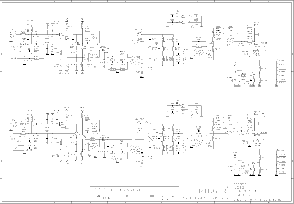

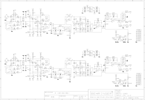

Ciao,
vi chiedo aiuto sullo schema del mixer audio Behringer Xenyx 1202.
Mic/Line modules
Come si vede ad es nel primo foglio, ci sono dei potenziometri, prendiamo per es VR5A 50kB (potenziometro lineare da 50k). Ora nello schema sulla parte dx c'e' un elemento VR5B con il pin 4 connesso a quello che dovrebbe essere il ground (GND) analogico.
La mia interpretazione e' che il pin 4 di VR5B di fatto rappresenta l'involucro metallico del potenziometro collegato a massa/ground per ragioni di schermatura/riduzione rumore.
E' corretto ? Grazie.
Behringer-Xenyx-1202-Mixer-Schematics.pdf
(612.35 KiB) Scaricato 209 volte

Secondo me la risposta è si.

Altra cosa: dallo schema mi sembra che le linee in uscita da ciascun modulo dello stesso tipo (LEFT, RIGHT e AUX) sono tutte collegate insieme a livello di bus LEFT, RIGHT e AUX rispettivamente.
In sostanza ciascun blocco "SUM" dello schema a blocchi del primo foglio e' realizzato in pratica da un bus su cui afferiscono tutte le uscite dello stesso tipo di ciascun modulo MIC/Line e LINE Stereo.
Corretto ?

cianfa72 ha scritto:Ciao,
Nello schema sulla parte dx c'e' un elemento VR5B con il pin 4 connesso a quello che dovrebbe essere il ground (GND) analogico: rappresenta l'involucro metallico del potenziometro collegato a massa/ground per ragioni di schermatura/riduzione rumore?
No. A quanto pare, tutti i potenziometri sono doppi, anche se ne usano solo una sezione. Nel potenziometro del PAN si vede che il 4 è collegato a massa, quindi l'1 e il 4 sono i terminali antiorari (CCW), in maniera che con il PAN al "minimo" tutto il segnale vada sul sinistro e nulla sul destro.
Il 4 a massa, quindi, serve solo per non lasciare flottante la traccia inutilizzata del potenziometro.

cianfa72 ha scritto:In sostanza, ciascun blocco "SUM" dello schema a blocchi del primo foglio e' realizzato da un bus su cui afferiscono tutte le uscite dello stesso tipo di ciascun modulo MIC/Line e LINE Stereo?
Sì. E' un classico sommatore invertente con operazionale, in cui le correnti che entrano si annullano con quelle provenienti dalla controreazione, mantenendo l'ingresso invertente a massa vituale, equipotenziale con l'altro ingresso.

Datman ha scritto:No. A quanto pare, tutti i potenziometri sono doppi, anche se ne usano solo una sezione. Nel potenziometro del PAN si vede che il 4 è collegato a massa, quindi l'1 e il 4 sono i terminali antiorari (CCW), in maniera che con il PAN al "minimo" tutto il segnale vada sul sinistro e nulla sul destro.
Ah ok, quindi dici che il CCW e' il terminale di ciascun potenziometro del "doppio potenziometro" tale che girando tutto in senso antiorario l'alberino/manopola la resistenza tra il centrale (wiper) ed esso si annulla.
Tuttavia dallo schema a dx c'e' anche il simbolo VR31C associato al PAN del modulo MIC/Line_1 con il terminale 7 collegato a GND. Ora se ciascun potenziometro del "doppio potenziometro" ha 3 terminali ciascuno (1,2,3) e (4,5,6) forse il terminale 7 rappresenta l'involucro metallico dello stesso ?

Mi viene il sospetto che tu abbia ragione... Probabilmente, nei potenziometri singoli 1-2-3 è il potenziometro e 4 è il contenitore metallico, mentre in quelli doppi 1-2-3 e 4-5-6 sono i due potenziometri e 7 è il contenitore.

Messaggioda Foto Utentecianfa72 » 15 lug 2025, 9:25
Datman ha scritto:Sì. E' un classico sommatore invertente con operazionale, in cui le correnti che entrano si annullano con quelle provenienti dalla controreazione, mantenendo l'ingresso invertente a massa vituale, equipotenziale con l'altro ingresso.
https://www.itimonaco.it/documpdfvari/f ... io/Som.pdf
https://www.synthxl.com/wp-content/uplo ... matics.pdf
Scusami, consideriamo l'ultimo foglio dello schematic allegato (sheet 4) per es la linea LEFT. Io vedo solo una linea di ingresso appunto. Lo schema del sommatore invertente con operazionale del primo allegato come si applica al diagramma del mixer ?

Su LEFT arrivano insieme tutti i segnali marcati LEFT.

Messaggioda Foto Utentecianfa72 » 16 lug 2025, 12:02
Datman ha scritto:Su LEFT arrivano insieme tutti i segnali marcati LEFT.
Quindi tutte le linee marcate LEFT negli sheet 1 -3 sono connesse tutte assieme/confluiscono nella stessa linea marcata LEFT dello sheet 4 che e' collegata all'ingresso invertente dell'operazionale 4580 ?
Se cosi stanno le cose, come si "mappa" con lo schema del sommatore invertente che hai allegato ? Questo ha N ingressi indipendenti che attraverso resistenze dello stesso valore confluiscono nell'ingresso invertente dell'operazionale...
