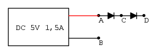

Mi è stato chiesto di modificare una lampada da tavolo a LED nata per funzionare con 3 batterie alcaline AA in modo che potesse funzionare da rete.
Rovistando tra i tanti alimentatori di recupero ne ho trovato uno con uscita a 5V corrente massima 1,5A e ho pensato di utilizzarlo abbassando un po' la tensione mettendoci in serie un 1N4007.
Per sicurezza, prima di collegare il tutto ho voluto misurare con un multimetro digitale: 6,5V :shock:
Non contento ho messo un altro diodo in serie: 35V :shock: :shock:
B-A 5V
B-C 6,5V
B-D 35V
Ipotizzo che si tratti di un errore di misura (risultato uguale con 2 multimetri diversi), ma qualcuno me la spiega?

Hai per caso fatto le misure senza nessun carico ed usando un tester digitale (cioe' ad alta impedenza) ?
Prova a rifare le misure mettendo un carico (anche solo una piccola lampadina a filamento da 5 o 6 V) ;-)

Messaggioda Foto Utenteangus » 8 nov 2025, 0:30
Si, come detto ho misurato senza carico e con multimetro digitale.
Per un attimo ho pensato di fare un video a tema free-energy #-o , ma subito dopo ho avuto il sospetto che l'errata lettura potesse dipendere dal circuito "flottante" e multimetro digitale... ma mi piacerebbe una spiegazione più rigorosa
Alla fine ho usato un diodo solo e collegato direttamente la lampada e tutto è andato bene :-P
Ma il dubbio mi è rimasto.

Messaggioda Foto Utentestefanopc » 8 nov 2025, 1:31
Ma se misuri con la lampada collegata che tensione vedi?

Messaggioda Foto Utenteangus » 8 nov 2025, 9:55
Come mi aspetto, circa 0,7V in meno con un diodo e il doppio con 2 diodi.

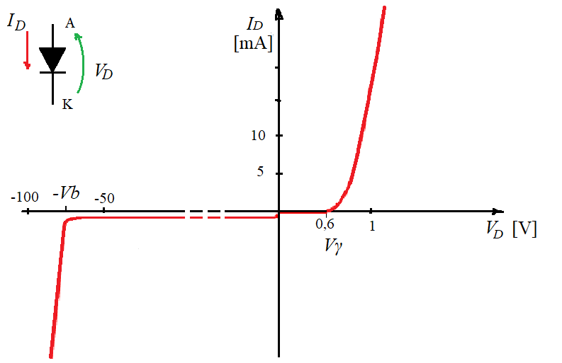

Messaggioda Foto UtenteGioArca67 » 8 nov 2025, 10:44
Affinché sul diodo cadano i circa 0,7 V nominali deve scorrere corrente (5-10 mA ad es) allo stesso modo che in un LED devono scorrere 10 mA affinché si illumini.
Quindi finché non imponi con componenti esterni che scorra una corrente il diodo si comporta circa come un circuito aperto (di fatto una resistenza molto alta).
Il resto lo hanno già evidenziato prima di me

Messaggioda Foto Utenteangus » 8 nov 2025, 11:01
Grazie, ma allora perché non ho misurato qualcosa intorno a 0V o 5V ?

Messaggioda Foto Utenteboiler » 8 nov 2025, 11:11
Probabilmente l'alimentatore non è stabilizzato o lo è male (significa che la tensione dipende dal carico e senza di esso questa supera il valore nominale).

Messaggioda Foto Utenteangus » 8 nov 2025, 11:17
Misurando l'alimentatore a vuoto, senza diodi o altro connesso, misuro correttamente 5V... :roll:
Inoltre, mi sono accorto che se tocco con le dita, la misura è corretta..

Messaggioda Foto UtentePietroBaima » 8 nov 2025, 11:55
hehehe, fai una prova, se vuoi stupirti.
Gira uno dei due diodi e misura nuovamente la tensione di uscita. Dovrebbe (se la Z del tester non è troppo bassa) venire fuori qualcosa di interessante. :mrgreen:
