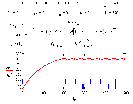

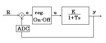

Messaggioda Foto Utenteg.schgor » 19 nov 2008, 9:20
Bene Vale.
Intendevo questo:
R e' il riferimento (numerico) di temperatura (300°C)
y la temperatura misurata, e l'errore,
u il comando ("1", "0")
Il secondo blocco rappresenta il sistema (guadagno K= valore
che corrisponde alla massima temperatura per u sempre ="1",
T= CdT del sitema regolato)
Ho simulato il tutto con MathCad:
e credo che il risultato sia chiaro.
Per la conversione dall'analogico al numerico (da "s" a "z"),utilizzata
per discretizzare la retroazione,vedi il cap 22 di questo Corso:
http://www.electroportal.net/vis_resour ... orso&id=64
Qui trovi anche gli algoritmi per implementare un regolatore digitale PI
Prova a leggerlo, poi ne riparliamo.

Messaggioda Foto Utentesuibaf » 20 nov 2008, 23:38
Carissimo Ing. Schgör ,
seguivo questa bella discussione cercando di tirar fuori qualcosa di utile anche per me!
Se le è possibile vorrei avere dei chiarimenti:
- che cosa significa "T= CdT del sitema regolato"?
-nella formula che gha sviluppato con mathcad en+1 credo sia chairo, un+1 forse anche, ma yn+1 assolutamente no. Potrebbe spiegarmi questa formula?
Volendo implementare sul mio AT90S8515 un controllore di questo tipo, una volta definita la banda morta, mi sembra banale porare a 1 l'uscita se la semperatura scende sotto la soglia minita e portarla a zero se supera quella massima!!! Ma i controlli di temperatura hanno il problema delle sovraelongazioni che chiaramente devono essere ridotte al minimo, sia per la soglia massima che per quella minima!!! Come si risolve?
ringrazio anticipatamente

Messaggioda Foto Utenteg.schgor » 21 nov 2008, 0:32
suibaf ha scritto:che cosa significa "T= CdT del sistema regolato"?
Mi scuso per la sigla, ma penso che trattando di regolazione automatica dovrebbe essere noto
che CdT sta per "costante di tempo" appunto del sistema regolato (e' il tempo impiegato a
raggiungere il 63% del valore finale a seguito di una variazione a gradino)
suibaf ha scritto:en+1 credo sia chairo, un+1 forse anche, ma yn+1 assolutamente no. Potrebbe spiegarmi questa formula?
Si tratta, come ho accennato nell'esposizione, del passaggio dal mondo analogico (trasformata
"s" di Laplace) e quello digitale (trasformata "z"), cioe' discretizzata nel tempo.
Non posso spiegare qui in due righe tale passaggio, e per questo avevo rimandato
al corso di "elaborazione numerica dei segnali" presente in questo stesso sito,
dove l'argomento e' sviluppato in dettaglio (e in forma piu' elementare possibile).
suibaf ha scritto:i controlli di temperatura hanno il problema delle sovraelongazioni
Anche questo era gia' stato accennato nei posts precedenti, dicendo che la regolazione On-Off
non e' il massimo della precisione, ma ha il vantaggio di essere semplice da implementare.
L'accordo con Vale_ele e' comunque di fare questo come primo passo, per passare poi
ad un controllo di tipo PI numerico, ovviamente piu' "preciso", ma anche piu' complesso.
