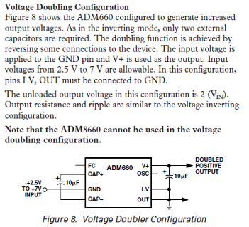

Allora ho dato anch' io un' occhiata alle soluzioni a pompa di carica integrate e la più idonea mi sembra questa, ADM660ARZ, lo schema è semplicissimo:
richiede soltanto due condensatori esterni per funzionare e il costo dell' integrato è all' incirca sui 2Euro. Ovvimente al circuito sopra andrebbe collegato lo stabilizzatore da 5V.
Altrimenti per studiare da zero la pompa di carica e valutare quali siano l' esatta frequenza e le capacità più idonee potremmo costruire l' oscillatore con un 555 con duty cycle al 50% e frequenza regolabile tramite trimmer per provare varie combinazioni.
Dopo aver visto la configurazione che hai postato nel messaggio precedente credo che forse sarebbe meglio triplicare l' alimetazione. Se le cadute di tensione introdotte dai diodi sono dell' ordine dei 0,7V perdiamo quasi 1,5V in caso di duplicazione e quindi si corre il rischio di non lasciare sufficiente margine allo stabilizzatore lineare.
Sei d' accordo?
