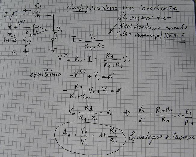

Guarda se con questi passaggi riesci a capire come calcolare il guadagno =P~

Messaggioda Foto Utenteg.schgor » 21 set 2009, 14:28
Ragazzi, dobbiamo metterci d'accordo.
Io penso che ad una richiesta di questo tipo, il Forum non puo' limitarsi a rispondere
"leggiti il tuo libro di testo" e nemmeno dare un risultato secco senza spiegazioni.
Credo che ci si debba sforzare a "far ragionare" l'interessato fino a farlo pervenire
"lui stesso " alla soluzione.
Avevo infatti cercato all'inizio di fargli notare l'essenza del comportamento
dell'amplificatore, indicandogli un ragionamento da fare per arrivare al risultato.
Pensavo di fargli notare in seguito l'errore d'inversione (che sarebbe venuto in
modo naturale).
Propongo quindi di azzerare il tutto e da qui ripartire.
Dato dunque questo circuito,la tensione Vo dovra' assumere un valore tale che
V- (nodo 2) sia uguale a quella presente su V+ (nodo 1), cioe' a Vi
Allora, poiche' la corrente nel partitore e' i= Vo/(R1+R2) e la tensione V- = R2*i,
possiamo scrivere Vi = Vo \cdot \frac{R2}{R1+R2},
da cui Vo = Vi \cdot \frac{R1+R2}{R2}
Questa "semplificazione" del calcolo e' possibile perche', supponendolo "ideale" ,
l'amplificatore non "assorbe" corrente dai nodi 1 e 2.
Questa configurazione e' nota come amplificatore "non-invertente", infatti
il segno di Vo e' uguale a quello di Vi.
Il caso di reazione positiva non ha senso, a meno di non considerare Vo sempre
saturato (col segno di Vi).

Messaggioda Foto UtenteAnalogik » 21 set 2009, 14:40
Immagine
aspe aspe forse ci sono
se Vo*z1/(z1+z2) deve essere = a -vi ....usando i passaggi matematici...
Vo= -vi*(z1+z2)/z1
Vo/vi= -(z1+z2)/z1
Guadagno = -1 -z2/z1
almeno credo :roll:

Messaggioda Foto Utenterusty » 21 set 2009, 15:04
Analogik ha scritto:Immagine
Vo= -vi*(z1+z2)/z1
Vo/vi= -(z1+z2)/z1
almeno credo :roll:
No, è sbagliato. L'uscita, nel caso disegnato, satura sempre al valore della tensione negativa rispetto a massa di alimentazione dell'operazionale.
