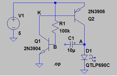

Lampeggiatore LED con BJT
scusatemi, ho trovato adesso questo post, e vorrei sapere con che frequenza lampeggia il led^^ grazie mille

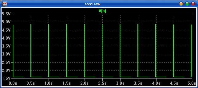

E già che ci siamo, anche se rage88 lo ha già confermato, da buoni "santommasi" , proviamo a vedere se funziona; ci accorgiamo che dipende dal LED che scegliamo dalla libreria, comunque provandone alcuni verifichiamo che con un QTLP690C il circuito funziona e fornisce degli impulsi ad una frequenza di circa 2 Hz.
Dove vediamo come la tensione del punto A salga da 1,5 V a circa 4,8 V, confermando "il pericolo" previsto per il diodo ... 4,8 V
direte, possibile forse il diodo ci "lascia le penne" ... ma forse no, vista la durata dell'impulso! (se qualcuno ricorda quanto abbiamo discusso http://www.electroportal.net/admin/wiki ... oneinversa sul comportamento di un LED l'anno scorso, non si stupirà di certo ... vero davidde ?

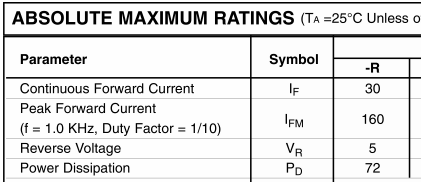

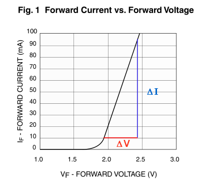

Diamo un occhio al ds del LED
vediamo che come massima corrente diretta impulsiva per un LED -R, abbiamo un limite di 160mA ma con un D.F. di 1/10 e una f=1kHz; nel nostro caso sia il duty factor sia la frequenza sono inferiori di più di 2 ordini di grandezza
... forse ce la fa
ecco un altro grafico interessante, una tensione di soglia intorno a 1,7V e una resistenza incrementale determinabile con
[ il nostro LED lo possiamo quindi rappresentare con un "circuito equivalente" costituito dalla serie di un diodo ideale + un generatore di f.e.m. -1,7 V + una R=6 ohm ]

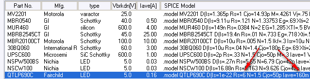

Controlliamo per curiosità i parametri nel modello di LTspice
==== Considerazioni iniziali ====
Ad una prima analisi notiamo come fra i due transistori ci sia un collegamento diretto fra collettore dell'NPN (Q1) e base del PNP (Q2); la corrente IC1 dell'NPN sarà la IB2 del PNP .... l'NPN poi è polarizzato dai 100k, quindi la sua IB1 sarà circa (VCC-VBE1)/100 = (5-0.7)/100 = 0,043 mA (43uA) che con un guadagno di 300 porta a una IC1=IB2= 13 mA e la corrente di collettore di Q2 IC2 è a questo punto difficile da stimare, in quanto il guadagno a correnti così elevate non è riportato nel datasheet; possiamo supporre di usare il valore per 100mA (30) che porta a 13*30= 390 mA, ma è un calcolo più che spannometrico, con una corrente di base così elevata Q2 sarà di certo in saturazione.

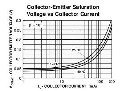

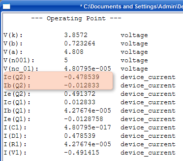

Dal datasheet notiamo che siamo "fuori scala",
assumiamo una VCEsat= 0.4 V e concludiamo che ai capi del LED ci sono ben 5-0,4=4,6 V con una corrente
I=(5-1,7-0,4)/6= 0,48 A ... mmmmmmorto e sepolto
Proviamo a simularlo aprendo come detto la connessione del condensatore ...
e otteniamo
i valori ottenuti dalla simulazione confermano le nostre ipotesi ... il diodo in questa situazione "ci lascierebbe"
per fortuna però, questo avviene per un intervallo di tempo molto breve ...
.......... process-aborted
Allora, secondo LTspice funziona, e sembra che funzioni anche in pratica.

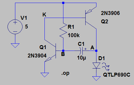

Vista la tua impazienza abbandono il completamento della mia solita "paginata di considerazioni" e posto una conclusione telegrafica.
... come dicevamo Q1 viene a essere polarizzato dai 100k che lo fa entrare in zona attiva ... pilotando Q2 in saturazione ... l'anodo del LED si alza verso Vcc e così pure il positivo del condensatore che viene di conseguenza caricato velocemente attraverso la base di Q1 portando al famoso processo rigenerativo della reazione positiva e Q1 viene portato in saturazione; l'impulso di corrente che attraversa C si riduce esponenzialmente verso zero e così la corrente IB1 tende a riportarsi verso suo valore iniziale (i 45u forniti dai 100k) facendo progressivamente rientrare Q1 in zona attiva. Questo rientro di Q1 in zona attiva porta ad una riduzione della sua corrente di collettore che si riperquote nel livello di saturazione di Q2 e tende a ridurre il potenziale del punto A (vedi figura); il condensatore carico ad una tensione intorno ai 4 V viene quindi a "spingere" la base di Q1 verso il basso (a 1.7-4=-2.3 V) con un nuovo effetto rigenerativo opposto, portando rapidamente Q1 in interdizione e Q2 di conseguenza.
In questa situazione i due transistori sono interdetti e C1 viene a scaricarsi attraverso LED -> Vcc -> 100k facendo risalire la base di Q1 con una costante di tempo 100k X 10u =1 s ; la risalita della base e il superamento di qualche decimo di volt avverrà proprio intorno ad una frazione del periodo (0,5 ... 1s )... dopo di che il processo riparte.
Questo punto non mi e' chiaro: da dove salta fuori 1,7 V ? Dovrebbe essere la tensione che si avrebbe ai capi del led con una corrente "umana", ma anche quando Q1 era polarizzato dalla sola resistenza non abbiamo detto che in Q2 passava una corrente "disumana" ed esattamente 0,478 A secondo LTspice ?
Il tuo ragionamento e' giusto, ma io penso che essendo, come hai detto tu stesso un gioco di diversi gradi di saturazione, il conticino suddetto dovrebbe essere per es. 3.8 - 4=- 0.2 V solamente (dove al posto di 3.8 si puo' mettere un valore qualsiasi vicino ai 4 V) , ma dato che Q1 e' polarizzato da una resistenza da ben 100k , quei -0.2 V dovrebbe essere sufficienti ad interdire Q1, con quello che ne consegue.
