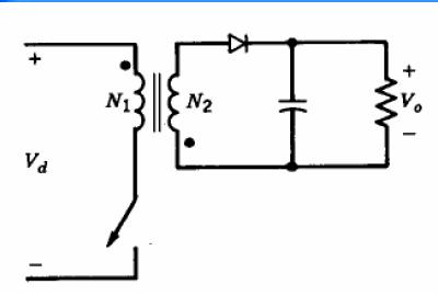

Scusa Analogik!
L' alimentatore è tipo questo:
Grazie.
Duty cycle e traferro.

Sono riuscito a compiere alcune prove su un paio di alimentatori flyback switching di cui propongo uno schema a blocchi di principio.
Visto che gli schemi completi non sono di mia proprietà quindi penso di non poterli postare come già spiegato in precedenza.
Dalle prove eseguite è risultato che il duty cycle varia al variare del traferro nel mutuo induttore.
I risultati delle prove sono i seguenti:
Entrabi hanno il mutuo induttore formato da un nucleo ad "E" tipo ETD 39.
Mantenendo la corrente in out costante.
n°1 alimentatore Frequenza di funzionamento circa 60kHz.
Con traferro di 0.17mm DC= 41%
Con traferro di 0.24mm DC=41%
Con traferro di 0.7mm DC=25%
Con traferro di 1.4mm DC=16%
n° 2°alimentatore Frequenza circa 40KHz
Con traferro di 0.24mm DC=49%
Con traferro di 0.74mm DC=28%
Con traferro di 1.44mm DC=23%
Per favore vorrei una spiegazione del motivo che lega la variazione del duty cycle al variare del traferro.
Grazie.

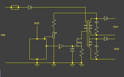

Ciao mrc
Perfetto! Questo è il modo di realizzare delle misure e di discuterne!
Allora, permettimi di spiegarti qualche dettaglio che spero troverai interessante.
Lo schema che hai postato è una via di mezzo fra uno schema a blocchi ed uno schema elettrico. Lo schema a blocchi presenta sempre e solo delle "scatole" identificate da simboli e caratterizzate da "funzioni di trasferimento", mentre uno schema elettrico "puro" contiene unicamente simboli identificativi di componenti elettronici.
Io direi che il tuo schema si può dire "di principio"
Passiamo alle misurazioni.
Prendiamo in esame dapprima questa serie di misure:
All'aumentare della larghezza del traferro si nota una riduzione del duty cycle, a parità di corrente assorbita dal carico. La regolazione del duty cycle avviene chiaramente ad opera della rete di retroazione.
A differenza di quanto ho scritto nei post precedenti, il comportamento che riscontri sembra, apparentemente, addirittura opposto.
Credo che il "problema" stia proprio nel criterio con il quale hai effettuato la misura, e dalla natura del controllo del tuo flyback. Lo schema che hai riportato presenta una retroazione che preleva la tensione da uno degli avvolgimenti secondari (manca peraltro un collegamento di massa fra il secondario "di sensing" e la massa del circuito di controllo), e sostanzialmente realizza un controllo di tensione.
Per mantenere costante invece la corrente assorbita dal carico, dovresti realizzare una catena di controllo che misuri la corrente assorbita dal carico, e che quindi regoli il duty cycle di conseguenza
Peraltro non hai specificato la natura del carico: è un carico resistivo o un carico attivo (magari regolato in modalità "corrente costante"):?:
La natura del carico e della rete di retroazione potrebbero svelare definitivamente l'arcano!

Salve a tutti, sono un nuovo utente del forum. Sono appassionato di elettronica e ho visto che in questo forum bazzica gente veramente interessante e dalla quale si puo' imparare veramente molto. Complimenti!
Tornando alla discussione in esame, mi permetto di dare una mia interpretazione alle misure di questo flyback. Per ragionare, possiamo riportare tutto al secondario e, a meno di un rapporto spire, troviamo una formulazione matematica simile a quella del buck-boost.
L'aumento del traferro comporta un aumento della riluttanza del nucleo magnetico con una conseguente diminuzione dell'induttanza di magnetizzazione offerta dal nucleo. Una diminuzione di tale induttanza (che svolge la funzione di elemento induttivo nel flyback) porta ad una aumento del ripple di corrente: in particolare, puo' accadere che il convertitore passi in funzionamento discontinuo (DCM). In tale caso la relazione (per il back-boost) diventa
Osserviamo che al diminuire dell'induttanza (aumento del traferro) per mantenere la stessa tensione di uscita il controllo di tensione deve diminuire il DC proprio come rilevato nelle misure.
Interessante, per verificare la mia ipotesi, sarebbe aumentare la corrente di carico. In questo modo si riporta il flyback verso il CCM e quindi il DC dovrebbe salire.
Che ne dite? Attendo lumi.

Grazie brabus per la precisazione relativa allo schema a blocchi e per la tua disponibilità.
Hai ragione non ho specificato alcune cose.
Il carico usato per la prova è di tipo resistivo per entrambi gli alimentatori.
In effetti nel mio schema di principio ho omesso alcune cose spero di riuscire a spiegarle a parole. Scusandomi.
In entrambi gli alimentatori oltre ad un controllo sulla tensione è presente anche un controllo sulla corrente.
Il quale è realizzato leggendo la tensione sulla resistenza presente sul source del mosfet e quindi elaborata dal circuito integrato preposto per il controllo. In uno dei due alimentatori l' integrato è l' UC3844.
Quindi entrambi gli alimentatori sono stabilizzati sia in tensione che in corrente.

brabus ha scritto:Peraltro non hai specificato la natura del carico: è un carico resistivo o un carico attivo (magari regolato in modalità "corrente costante"):?:

EnChamade ha scritto:Interessante, per verificare la mia ipotesi, sarebbe aumentare la corrente di carico. In questo modo si riporta il flyback verso il CCM e quindi il DC dovrebbe salire.
Non ho avuto modo di effettuare molte prove però ho visto che da funzionamento a vuoto a funzionamento a carico nominale la percentuale del DC diminuiva.
Grazie.
EnChamade!!! Eccoti qui finalmente!
Hai ragione, non avevo nemmeno pensato al funzionamento DCM
per mrc: il funzionamento DCM, Discontinuous Conduction Mode, si ha quando la corrente nell'induttanza di magnetizzazione del flyback si annulla prima del termine del ciclo di clock. In questa situazione lo spegnimento dei diodi è più naturale, a vantaggio delle emissioni EMI, ma si ottiene un ripple di corrente maggiore, come evidenziato giustamente da EnChamade.
OK perfetto. Questo significa che la catena di retroazione sta tenendo costante la tensione all'uscita (ce la fa? Possiamo verificarlo?).
Il motivo per cui c'è un "sensing" sulla corrente, prelevata al source del MOSFET, è la creazione di un "anello di controllo di corrente". In poche parole, il riferimento di tensione viene dato in pasto ad un anello più interno, che regola la corrente erogata dal MOSFET, al fine di migliorare la risposta dinamica del sistema.
Tutto qui, non c'è un vero e proprio controllo di corrente all'uscita, è un anello interno che non influenza la nostra analisi.
Per ulteriori considerazioni, passo la palla a Enchamade
EnChamade ha scritto:(...) Che ne dite? Attendo lumi.
.per mrc: il funzionamento DCM, Discontinuous Conduction Mode, si ha quando la corrente nell'induttanza di magnetizzazione del flyback si annulla prima del termine del ciclo di clock. In questa situazione lo spegnimento dei diodi è più naturale, a vantaggio delle emissioni EMI, ma si ottiene un ripple di corrente maggiore, come evidenziato giustamente da EnChamade.
mrc ha scritto:Il carico usato per la prova è di tipo resistivo per entrambi gli alimentatori.
