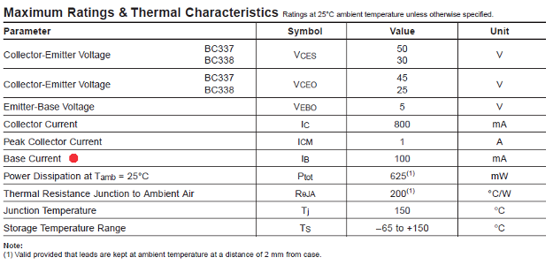

brendolaccia ha scritto:...se facciamo arrivare alla base 1A (per esagerare, solo per capire) o 1nanoA è la stessa cosa?
Assolutamente no. Esiste comunque una massima corrente di base sopportabile dal transistor, nel caso del BC337 è di 100mA. Invece con 1nA sulla base e 80mA sul collettore il transistor dovrebbe avere un HFE (minimo) di 80 milioni di volte per saturare, praticamente impossibile.
Maximum ratings.png (66.24 KiB) Osservato 3499 volte
Per essere certo che il transistor sia saturo deve essere verificata la condizione Ib ≥ Ic /hfe .
Visto che la Ic(max) è di 80mA e l' hfe minimo del transistor è 100 potremmo dire che con una corrente di base pari a 0,08/100 = 0,8mA il transistor satura. In realtà si introduce un coefficiente di sicurezza minimo di almeno 2 volte (anche se 3 sarebbe meglio) e quindi la Ib diventa 1,6mA. Come vedi questo risultato è molto simile ai 2mA della volta precedente.
Hai capito :) ?

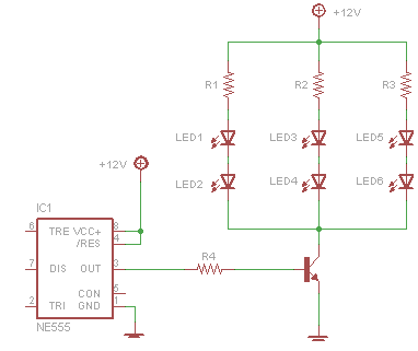

Se ti va proviamo a fare un' esercizio cambiando le carte in tavola. Hai il seguente circuito:
Schema calcolo transistor.png (4.11 KiB) Osservato 3461 volte
E i seguenti dati:
- Valim = 12V
- I led = 200mA
- Vf led (a 200mA) = 3V
- I massima uscita NE555 = 3mA
Dimensionare R1,R2,R3, e R4 e scegliere un transistor adatto a svolgere il compito di interruttore. Quando l' uscita del 555 è alta (12V) i led si devono accendere ....
Ti va ?
