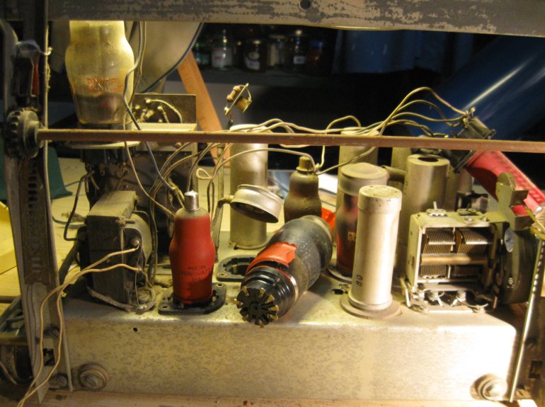

Io nel frattempo ho provato a smontarla....
per spolverarla un po', almeno...
Come prima cosa, ho rotto il filo di guida della lancetta della sintonia...#-o

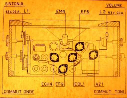

Sul fianco interno c'era lo schema dei componenti
Non so se riuscirò a restaurarla, (con la tua teleassistenza :wink: ).
Ne dubito... :? (è più probabile che dirò a ginfizz o ad Isidoro dove abito :) )
Però quel groviglio di componenti manualmente assemblati, la corposità delle valvole, gli ingranaggi, hanno lo strano potere, mentri li spolveri, di raccontarti, affinché non sia dimenticata, la loro storia.
Che è anche la nostra.

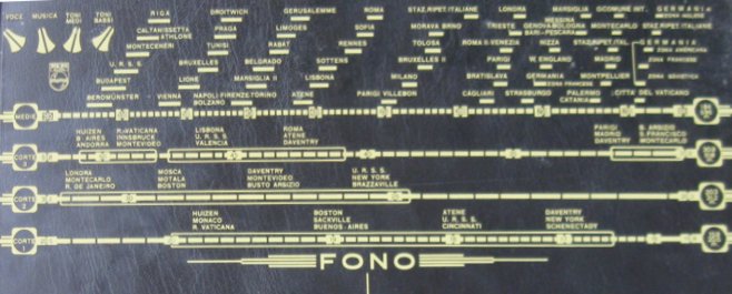

Non molto tempo fa c'era questo vetro serigrafato
ma la sua semplicità non dava certo emozioni inferiori.
Anzi, nel ricordarle, sembrano perfino più grandi.

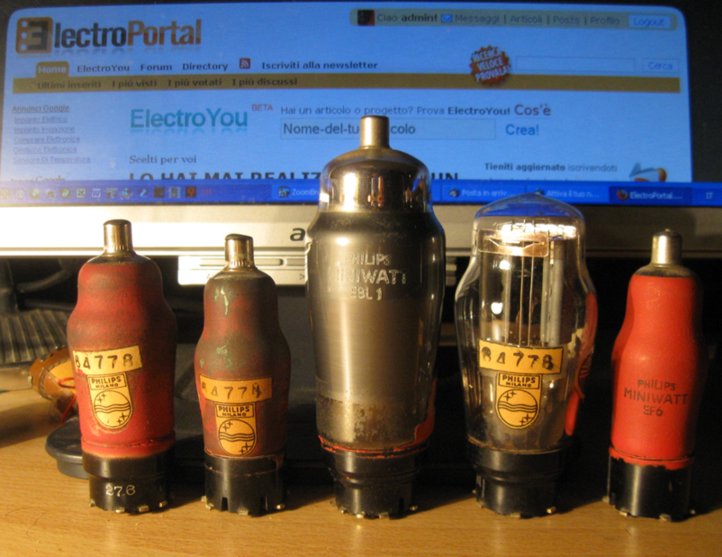

Occhio alle valvole admin! accade spesso che i connettori di bachelite si scollino dal bulbo di vetro e rimangano attaccati alla valvola solo attraverso gli esili fili interni che collegano gli spinotti agli elettrodi attraverso il vetro. Quando le tiri per sfilarle dallo zoccolo possono strapparsi i fili di collegamento oppure se ruoti il vetro rispetto al connettore i fili possono andare in corto, in ogni caso addio valvola.
Una goccia di attac tra il bulbo e il connettore prima di fare danni risolve definitivamente il problema.

bruno valente ha scritto:Occhio alle valvole admin![..]
Mi è giunto in ritardo il tuo consiglio!
Purtroppo ce ne sono solo due con bulbo e zoccolo solidali.
Un paio addirittura tintinnano :(

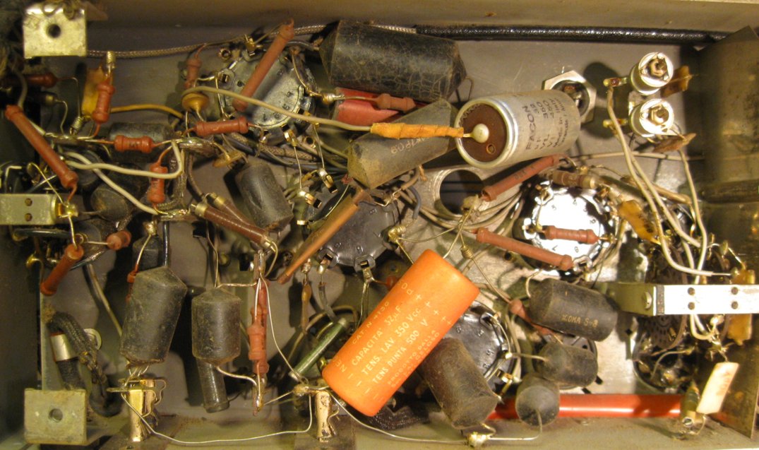

Belle le foto: 3 su 5 valvole sembrano ancora le originali. Ci sono, mi sembra solo due elettrolitici sostituiti successivamente come riparazione. Avrei qualche sospetto su quei compensatori a barattolo in alto a sin, perche' mi sembra che nel 1950 non venivano ancora usati, ma Bruno lo sapra' sicuramente con sicurezza
