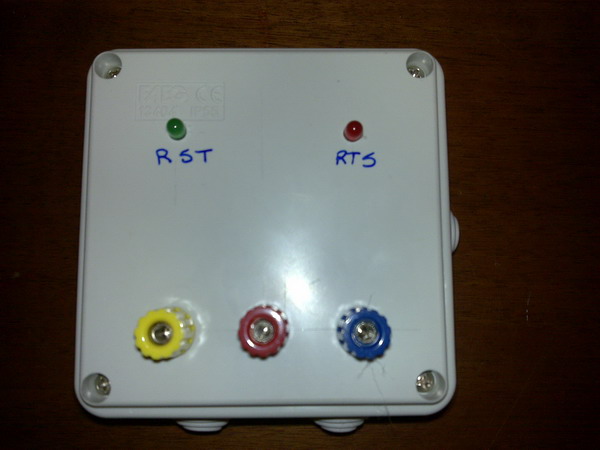

Messaggioda Foto Utentesub69 » 1 mag 2010, 21:28
Ciao a tutti
realizzato il circuito proposto da RenzoDf come indicatore per senso ciclico trifase .
Funziona in maniera perfetta ( Renzo non avevo neanche preso in considerazione il mancato funzionamento ).
Grazie ancora , adesso devo capire come posso postare sul thread qualche foto =D>

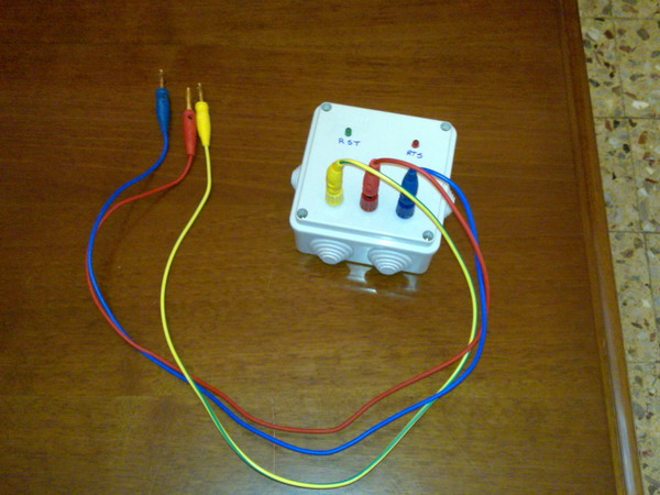

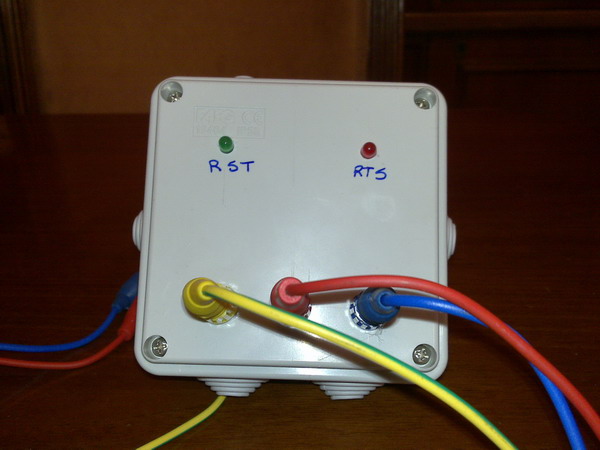

[15] Re: Indicatore senso ciclico TRIFASE
Messaggioda Foto Utentesub69 » 6 mag 2010, 6:56
#-o
Eccomi , sono riuscito forse a capire come inserire qualche foto.
Dunque seguendo le preziosissime indicazioni di RenzoDF e' stato montato tutto su una basetta millefori che poi
e' stata alloggiata all'interno della cassetta in plastica .
Per un dilettante come me abbastanza semplice .
Spesa per la realizzazione : moderata :lol:
Ciao a tutti
