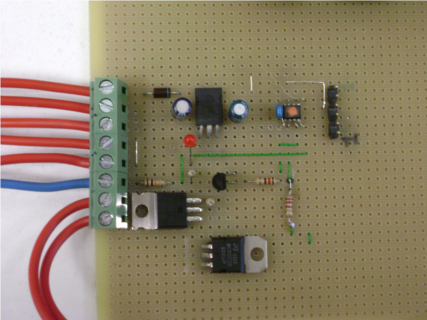

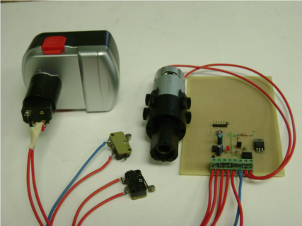

Ecco qua, ieri sono riuscito a fare le prove. A dire il vero il mosfet canale N logic level non l' ho trovato qui dalle mie parti (vedrò di ordinarlo on-line) e quindi ho utilizzato un BDX53C che però scalda come una stufa. Per quanto riguarda il freno invece funziona perfettamente e il motore si ferma in una frazione di secondo.
Vi metto alcune foto di "contorno":
Il funzionamento della logica è piuttosto semplice ed affidato ad un microcontrollore (PIC12F509). Un microinterruttore simula il grilletto del trapano mentre l' altro il sensore che andrà collocato dietro al riduttore per sentire la posizione di una camma.
In poche parole dovrà funzionare così. alla pressione dell' interruttore, il microcontrollore si accende e fa partire il motore saturando il BDX53. Il motore continuerà a girare fino a quando il microswitch relativo al sensore non verrà premuto. Alla pressione del suddetto il PIC aprirà istantaneamente il BDX53 e trascorso un tempo morto di pochi millisecondi (introdotto per evitare un cortocircuito) andrà a chiudere il mosfet canale P, che cortocircuitando gli avvolgimenti, obbligherà il motore a fermarsi in un tempo brevissimo.
Non appena avrò finito i test vedrò di introdurre lo schema elettrico completo e il programma del microcontrollore... non si sa mai possa essere utile a qualcuno.
Ringrazio ancora tanto IsidoroKZ e chiunque sia intervenuto per darmi consiglio :D ...
David
P.S.
Ho dato per il momento soltanto un' occhiata veloce con l' oscilloscopio sul mosfet a canale P e non mi sembra che si verifichino pericolosi fenomeni... approfondirò comunque anche questo aspetto :wink: .

Sbaglio o vedo un microcontrollore SOIC a 8 pin con una "ragnatela di adattamento" per farlo stare sulla millefori? :shock: Complimentoni! =D>
David, noto che anche tu ti sei convertito alla millefori! :mrgreen:
Sul motivo del "riscaldamento" del BDX53, credo che la causa vada ravvisata nella cospicua tensione collettore-emettitore anche in condizioni di saturazione (il datasheet indica 2 V @ 3 A :!: ). Un bel N-mosfet di potenza (grazie alla ridotta Ron) dovrebbe placare le ire bollenti millantate dal BDX.
p.s.: mi balenava l'idea di sostituire il microcontrollore con un monostabile, magari un 555... ci penserò!

Messaggioda Foto UtenteIsidoroKZ » 20 apr 2010, 21:11
davidde ha scritto: il mosfet canale N logic level non l' ho trovato qui dalle mie parti (vedrò di ordinarlo on-line) e quindi ho utilizzato un BDX53C che però scalda come una stufa.
Con qualche inconveniente (vedi dopo) puoi fare cosi`:
Metti un NMOS normale, e pilotalo con un altro bipolare esattamente come hai fatto per il PMOS.
L'inconveniente e` che se non piloti il transistore bipolare "di sotto", l'NMOS e` acceso e quindi il trapano trapana. Appena il micro accende il nuovo BJT che pilota l'NMOS, il motore si ferma.

Messaggioda Foto Utentedavidde » 21 apr 2010, 9:40
Grazie ragazzi...troppa grazia !!
brabus il contenitore del PIC è un soic adattato "alla veloce" per fare qualche prova su millefori. A dire il vero però non mi sono ancora completamente convertito :mrgreen:, questo circuito mi ha lasciato poca scelta, nella parte di potenza scorrono correnti da 5 a 10 A e la breadboard in questi casi fa una bella fumata (già provato).
Per il bdx hai senza dubbio ragione, deve dissipare troppa potenza e non mi sono nemmeno preoccupato di aggiungere un dissipatore.
Comunque questa era soltanto una versione di prova, se tutto va come deve andare il circuito dovrà essere ridotto alle dimensioni di quello originali in modo da poterlo collocare all' interno della scatolina dalla quale esce anche il grilletto (si parla di 20 x 30 mm tutto compreso :?). Intanto passo la palla a mio fratello che si sta occupando della parte meccanica, poi più avanti vedremo il da farsi.
TardoFreak ha scritto:Dicono che la forma non sia sostanza, e' vero. Pero' un circuito ben realizzato, di solito, e' frutto di una progettazione attenta e, in questo caso, di un software pensato bene.
Sono pienamente d' accordo con te, anch' io non sono un' esteta ma le cose fatte bene dalla A alla Z danno soddisfazioni impagabili e l' aspetto gioca comunque un ruolo importante. Diciamo che in questo caso ci sarebbe ancora da "far del bene" :D , per il momento è soltanto una bozza semifunzionante :wink: ...
IsidoroKZ ha scritto:Metti un NMOS normale, e pilotalo con un altro bipolare esattamente come hai fatto per il PMOS.
Buona idea ! L' inconveniente al quale facevi riferimento non dovrebbe essere un problema, basta cambiare due righe di programma. Adesso vedo se trovo il mosfet logic level altrimenti seguo il tuo consiglio perché il bdx dopo 3-4s è incandescente ...
