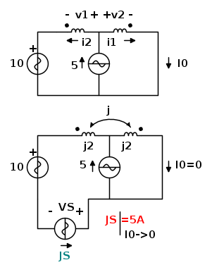

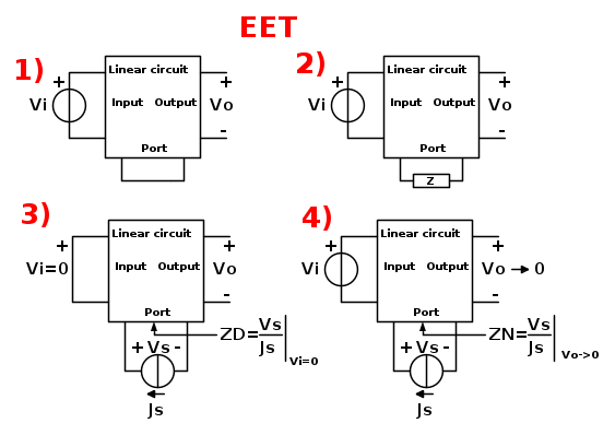

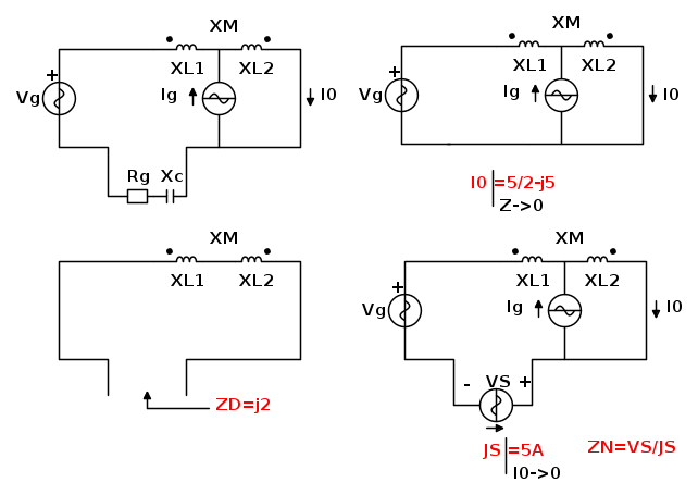

Proviamo anche per questa rete la via risolutiva con l'Extra Element Theorem, usando la sua forma duale, ovvero non partiremo da una porta aperta ma bensì da una porta in corto e "aggiungeremo" l'impedenza (l'extra element) aprendo il corto e sostituendolo con Z !
Per "convenienza risolutiva" cercheremo non una tensione di uscita ma una corrente che indicheremo con I0; la corrente di cortocircuito ai morsetti .
sviluppando 1 e 2
ricordando che già sono note
Z=R_{g}+jX_{C}=4-j2\,\,\,\,\,\,\,Z_{D}=j2
dalla prima rete di figura avremo
10=V_{1}-V_{2}=\left[ j2(5-I_{0})+jI_{0} \right]-\left[ j2I_{0}+j(5-I_{0}) \right]\,\,\,\to I_{0}=\frac{5}{2}\,-j5
dalla seconda, vediamo che per annullare l'uscita I0 basta che JS sia uguale a 5 ampere, e di conseguenza la VS ai suoi capi sarà ricavabile come
V_{1}=j10\,,\,\,\,\,V_{2}=j5\,\,\,\,\,\,\to \,\,\,\,\,V_{S}=10+V_{1}-V_{2}=10+j5
e anche
Z_{N}=\frac{V_{S}}{J_{S}}=\frac{10+j5}{5}=2+j
La formula relativa alla forma duale ci permetterà infine di scrivere
I_{0}=\left( \left. I_{0} \right|_{Z\to 0} \right)\cdot \frac{1+\frac{Z}{Z_{N}}}{1+\frac{Z}{Z_{D}}}=\left( \frac{5}{2}-j5 \right)\times \frac{1-\frac{4-j2}{2+j}}{1+\frac{4-j2}{j2}}=\frac{15}{2}-j\frac{5}{4}\,\,A
BTW per approfondimenti sull EET
http://ecee.colorado.edu/~ecen5807/course_material/EET/
insieme al testo fondamentale di Vorpérian

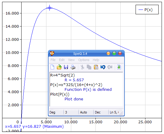

Se l'impedenza equivalente fosse risultata complessa, visto il vincolo della Z di carico puramente resistiva,
Z=R+j0
per la potenza massima sarebbe stato necessario calcolare il maximo di P al variare di R
Se per esempio al posto del condensatore ci fosse stato un induttore di pari reattanza, si sarebbero trovate
E_{Th}=10+j15\,\,\,\,\,\,Z_{Th}=4+j4\,
e per la potenza
P(R)=R\cdot \left| \frac{E_{Th}}{Z_{T}} \right|^{2}=R\cdot \frac{325}{16+(4+R)^{2}}\,
il calcolo del massimo di P(R) sarà equivalente a trovare il minimo per f(R)
P_{Max}\to \,\,f(R)=\frac{16+(4+R)^{2}}{R}=R+8+\frac{32}{R}
derivando
f^{\prime}(R)=1-\frac{32}{R^{2}}=0\,\,\,\to R^{*}=\sqrt{32}=4\sqrt{2}\,\,\,\to \,f^{\prime\prime}(R)=+\frac{64}{R^{2}}>0
quindi con derivata seconda maggiore di zero avremo un minimo per f(R) ed un massimo per P(R) pari a
P_{Max}=4\sqrt{2}\,\times \frac{325}{16+(4+4\sqrt{2})^{2}}=\frac{325}{8\times (1+\sqrt{2})}\approx 16,8\,W
con un resistore di carico di resistenza
R^{*}=4\sqrt{2}\approx 5,66\,\,\Omega
... per sicurezza ho provato a tracciare la P(R) con SpeQ
