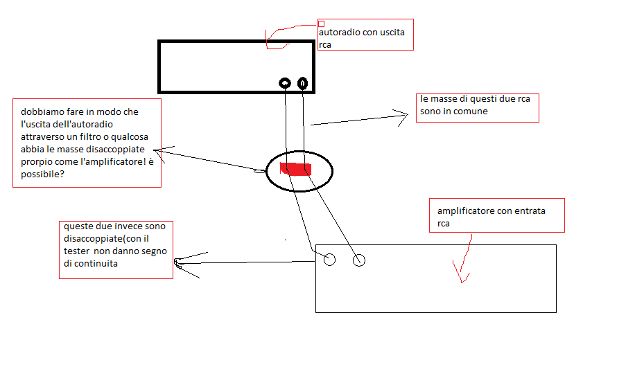

Quell'oggettino dovrebbe contenere due trasformatori, in genere con impedenza a 600/600 Ohm, che servono ad isolare gli ingressi dalle uscite. Questo perché, in certe situazioni non proprio ideali (che ora non cito, sempre per via dei cinque minuti), capita che le calze dei cavi formino delle grosse spire (degli anelli) insieme alle masse degli apparecchi connessi tra loro mediante quei cavi. L'anello è quello tratteggiato.
Immagine
Queste spire possono captare eventuali disturbi dovuti agli eventuali campi elettromagnetici presenti nelle circostanze delle connessioni, che si sovrappongono al segnale audio generando i caratteristici fischi o i ronzii.
Inserendo un trasformatore d'isolamento, interrompi la grossa spira e quindi il ronzio o il fischio sparisce. In certi casi, basta tagliare da un estremo del cavo per ottenere gli stessi risultati.

ciao scorpio grazie della spiegazione ma quello che intendev dire io è la separazione delle due masse di un rca! spiegando meglio con un grafico voglio creare questa circostanza:

[19] Re: funzionamento di un disaccoppiatore di massa
Messaggioda Foto Utentefrancesco_17 » 21 nov 2010, 22:07
questo è ciò che devo fare io:
allora:
prendendo la radio ha 3 uscite rca!
che hanno tutte il negativo in comune (prendendo il tester con portanta continuita le masse sono collegate tutte insieme!
prendendo l'amplificatore invece le masse non sono in continuita tra loro! quindi se metto il puntale sul negativo di uno e sul negativo dell'altro non c'è continuità!
quello che interesa a me è ricreare questa situazione nell'autoradio! (ovviamente non posso modificare l'interno!) devo costruire un "filtro" dove entri una coppia rca (rosso bianco con negativo comune) ed esca una coppia rca rosso bianco ma senza negatvi in comune! qauindi all'uscita del filtro ii negativi non devono essere collegatki tra loro ma bensi separati!

[20] Re: funzionamento di un disaccoppiatore di massa
Messaggioda Foto UtentenikiT » 21 nov 2010, 22:58
Quello che ti dicevo prima è questo. Più semplice di così si muore. ;-)
Immagine
Così hai tutte le masse separate tra loro: anche quelle all'uscita del filtro, come puoi vedere, sono isolate, e puoi montarlo in entrambi i versi.
E' esattamente quello che fa il cazzino da quaranta euro che avevi proposto all'inizio, il cui nome dovrebbe essere "ground insulator" o "ground loop killer". Comunque, ce ne sono di più economici su eBay. :-)
Assicurati che quelle che trovi sull'autoradio siano effettivamente delle uscite e non ingressi di linea.
