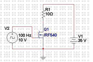

Messaggioda Foto UtenteCirio » 2 dic 2010, 21:20
T0220
100V,
r0,3 Ohm,
Id continua 12A,
Id pulse 28A,
power dissipation 88W.
Può andare bene?

Messaggioda Foto UtenteCirio » 3 dic 2010, 0:04
ON SEMICONDUCTOR - MTP12P10 - MOSFET, P TO-220
La sigla è questa
L' indirizzzo è questo http://it.farnell.com/on-semiconductor/mtp12p10/mosfet-p-to-220/dp/707995
Può andare bene?

Messaggioda Foto Utenteg.schgor » 3 dic 2010, 0:40
No (è a canale P).
Dovresti trovarne uno come questo

Messaggioda Foto UtenteCirio » 3 dic 2010, 1:12
FAIRCHILD SEMICONDUCTOR - FDP3682 - MOSFET, N
Sito: http://it.farnell.com/fairchild-semiconductor/fdp3682/mosfet-n/dp/1611388
Ha caratteristiche simili all IRF540
Spero vada bene

Messaggioda Foto UtenteIsidoroKZ » 3 dic 2010, 2:47
Si`, va bene, e` meglio del 540, resistenza piu` bassa. Puoi anche mettere un MOS da 55V-60V, sempre con resistenza interna di qualche decina di millihom.
Con un MOS come quello probabilmente non devi neanche mettere un dissipatore di calore.

Messaggioda Foto Utenteg.schgor » 3 dic 2010, 16:13
Si confermo quanto detto da IsidoroKZ,
ma consiglio di basarsi sul datasheet originale
(nei dati riportati nel tuo riferimento c'è un preoccupante
VGSmax=4V. Nella realtà è +/-20V)
Dovresti ora mettere assieme le due cose (555 e Mosfet)
collegando il Gate di quest'ultimo al segnale proveniente
dal 555.

Messaggioda Foto UtenteCirio » 3 dic 2010, 19:20
Salve Sig. G.Shgor
Intende dire che al "gate" collego il Duty cycle da 0 a 100%
Al suorce l' alimentazione +35V, al drain il led? (o il contrario)
perché il VGSmax è un preoccupante?

Messaggioda Foto Utenteg.schgor » 3 dic 2010, 20:54
Per vedere i corretti collegamenti del Mosfet,
ecco una simulazione in Multisim:
(Al posto di IRF540 c'è il tuo FDP3682 ,
al posto di R1 il tuo LED e al posto di V2
il tuo circuito con il 555).
Spero sia chiaro.
Cirio ha scritto:perché il VGSmax è un preoccupante?
No, E' solo un evidente errore nei dati!
