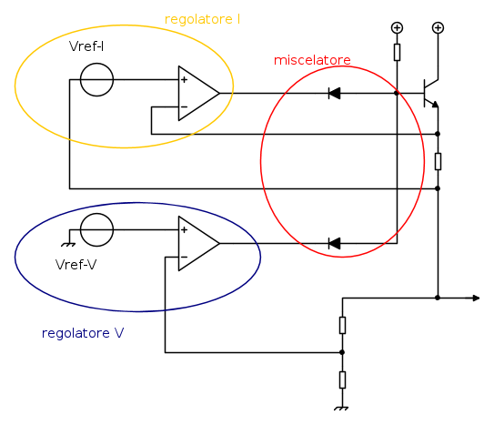

Piccolo OT.
Forse sto andando fuori con la testa ma ho un lapsus. La limitazione di corrente in un alimentatore si fa cosi' vero?
Scusatemi per la domanda banale ma oggi e' una giornata un po' strana. :(

Messaggioda Foto UtenteCandy » 24 feb 2011, 17:03
Dipende dal tipo di controllo ed affidabilità che ti occorre. Quel circuito ha una variabilità, (deriva credo si dica), termica, da fare spavento. Oltre ad usare i transistor impropriamente come stufe per tutte le stagioni, è un limitatore di massima, non certo di regolazione.

Messaggioda Foto UtenteTardoFreak » 24 feb 2011, 17:06
Si OK e' chiaro, e' solo una limitazione grossolana.

Messaggioda Foto Utentecarloc » 24 feb 2011, 17:30
Sì TF, si può fare in quel modo ma porta alcune limitazioni... ad esempio non puoi scendere troppo con la soglia di corrente... comunque ci vogliono circa 0.6V per farla entrare in azione... allora per 100mA di soglia ci vorrebbero 6ohm ... ma poi con 2A ci cadono 12V :shock: :shock: in sostanza è ok per una soglia fissa, per farla variabile molto meglio mettere un opamp...
Ho visto schemi di alimentatori "buoni" tipo HP e in effetti i due loop di regolazione I e V sono separati e si "miscelano" solo prima dello stadio di potenza. Altrimenti il guadagno di anello del "secondo" viene troppo alto e con i poli che inevitabilmente ci sono si arriva alla instabilità :(
A livello molto "di principio" qualcosa del genere
dove c'è da risolvere il problema di riferire a massa l'ingresso di riferimento della corrente e ogni amplificatore non è proprio un opamp e via ma c'è da vedere come fare la reazione etc etc ma che comunque con il miscelatore a diodi fa passare al transistor di potenza la condizione tra V o I che è quella che deve limitare in quel momento

Messaggioda Foto UtenteTardoFreak » 24 feb 2011, 18:21
Ho trovato un bellissimo monitor di corrente l' INA193 che funziona benissimo, almeno nel simulatore. Ora provo ad implementare questo sistema che mi hai suggerito.

Messaggioda Foto Utentecarloc » 24 feb 2011, 18:44
:ok: :ok:
se poi ti fa comodo se metti un comparatore con gli ingressi all'uscita dei due regolatori hai anche un segnale logico CorrenteCostante / TensioneCostante... l'uscita più bassa è quella che "vince" ;-)
