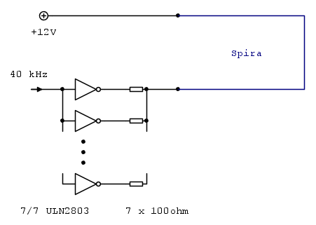

recinto per "ambrogio"
Forse non l'ho scritto ma le foto che ho allegato sono state fatte solo con il sensore fatto di bobina e condensatore. ho provato una sola volta con il diodo ma più dei 50hz che mi uscivano dalle dita toccando i reofori del diodo, non ho mai visto altro.
A questo punto mi viene anche da chiederti un'altra cosa. Il sistema di spazzolare la frequenza fino a trovare quella di risonanza mi dici che sembra giusto.
Se io lascio solo la bobina, come faccio a sapere se la frequenza è quella giusta? e poi, se io vedo una qualche forma d'onda come quella su foto "sens1", posso già scartarla a priori?
Per il momento non ho amplificato (non saprei come fare). Avevo provato con uln2803 pilotato in 5V ma all'uscita di ogni invertente ho messo una resistenza di 100ohm e alimentato a 12V. L'uscita è sempre meno amplificata che non collegata direttamente all'uscita del 555 alimentato a 12V.
Altra cosa importante che forse ho omesso. Il famoso filo non è "floating", ma è collegato a massa da un lato e all'uscita del 555 dall'altro.

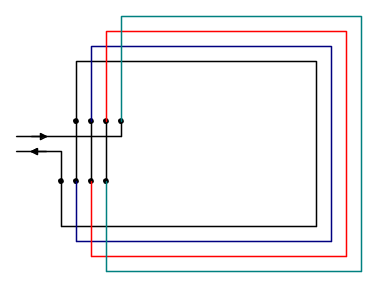

Secondo me il primo punto è cercare di avere una corrente "consistente" nel loop trasmittente... se ho ben capito hai realizzato qualcosa del genere...
e le R potersti farle ache più basse....
ora se non vedi una grande tensione ai capi del loop non è un grande problema... ti serve la corrente... poi la tensione dipende dall'impedenza del loop.
Piuttosto il fatto che con l'NE555 e via tu veda più tensione mi lascia perplesso... sei sicuro il loop sia chiuso?
Anche perché quegli spikes che vedi sull'oscilloscopio fanno pensare ad un accoppiamento capacitivo più che induttivo o comunque qualcosa con un banda di frequenza molto spostata verso l'alto...
Poi se invece di un filo singolo usi un cavo multiplo e lo colleghi così in pratica fai più spire...
qui è schematizzato con un cavo a 4 conduttori ma ti basta ad esempio un cavo ethernet e ti fai 8 spire facili facili...

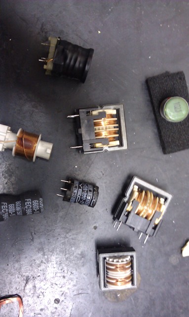

Le bobine.... devono essere "grandi"... più sono grandi più flusso concatenano... inoltre le bobine commerciali sono spesso costruite per avere la maggior parte del flusso "all'interno" dato che normalmente averlo "in giro" è fonte di numerosi problemi.. solo che a te serve l'opposto...

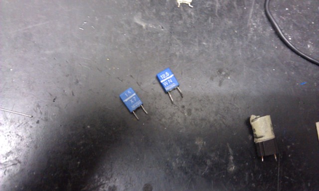

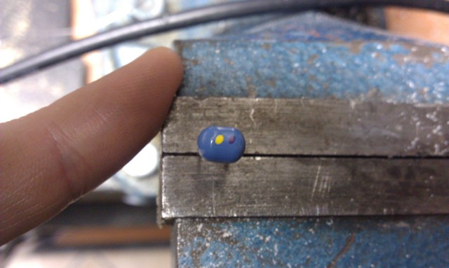

Posto alcune foto di bobine, ditemi quale Vi piace meglio. L'unica che mi ha dato un po di soddisfazione è la imag0023. Ho provato anche la imag0024 ma non sono riuscito ad accoppiarla. E' una bobina dei un rele 12v (che si è sacrificato per gli esperimenti...)

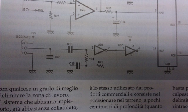

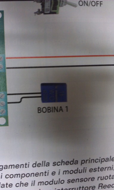

Ma le immagini 18, 19, 20 e 21 mostrano come hanno fatto su una rivista (spero di non violare copyright o altro). 18 e 19 mostrano il 555 che spara il segnale dentro il loop senza particolari problemi, mentre nella 19 si vede come accoppiare il segnale proveniente dalla bobina alla 20. Io ho ricostruito il circuitino pari pari ma il risultato è stato peggiore che non nel primo circuito con i 3 AmpOp fatto da me.
Ecco perché mi sono intestardito che doveva andare in qualche modo... Ma io anche copiando non ci sono riuscito!!!
