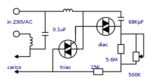

ciao ragazzi, mi sono appena iscritto a questo forum davvero bello ed interessante.
Ho un problema da porvi.
Sono un produttore amatoriale di birra e come tale amo fare le cose da me.
Siccome in Inverno capiti che spesso faccia troppo freddo soprattutto per alcune tipologie di birra stavo pensando di autocostruirmi un riscaldatore elettrico per mantenere la temperatura del mosto alla temperatura più costante possibile.
L'elemento riscaldante sarà la resistenza di una piastra per capelli che assorbe 23-26 w (valori etichetta), purtroppo tale resistenza sviluppa temperature di oltre 90 °C decisamente incompatibili con la birra.
Lo scopo sarebbe di abbassare la temperatura della resistenza variando la potenza assorbita attraverso un potenziometro a filo messo in serie alla resistenza.
Secondo i miei calcoli la corrente assorbita dalla piastra è 0.111 A considerando la tensione di rete di 240 V.
Volendo generare un salto di tensione massimo di 200 V sul potenziometro dovrei avere una resistenza interna del potenziometro di 2000 ohm ed una dissipazione di potenza di circa 24.5 W.
Le mie considerazioni sono fatte assumendo l'elemento riscaldante come puramente resistivo.
Il mio ragionamento e giusto secondo voi?
Esistono potenziometri con queste caratteristiche?
Grazie per le risposte che vorrete darmi.

Non capisco perche' non hai aperto un nuovo thread e ti sei inserito in questo.
Quello che intendi fare penso sia irrealizzabile con un semplice potenziometro.
Si potrebbe vedere al limite una soluzione con SCR; bisogna pero' vedere quali sono le tue conoscenze elettroniche per valutare se sei in grado di realizzarlo.
Dato che il carico è resistivo perché non usare un "variatore di luce" o "dimmer"

@marco: le mie conoscenze di elettronica sono pari a zero. Ne capisco in parte di elettrotecnica ma son due cose diverse. In effetti cercherei un qualcosa di già pronto
@pinowski: anche io pensavo che sarebbge bastato un dimmer varialuce ma purtroppo sembra che per potenze così basse non se ne trovino in giro.

Se bon sei in grado di autocostruirlo, segui il consiglio di
pinowski e non preoccuparti se hanno potenze piu' elevate rispetto la tua resistenza. (ci sarebbe semmai da preocuuparsi del contrario)
Io, comunque ti allego anche uno schema (il piu' semplice che ho trovato) qualora decidessi per l'autocostruzione; come vedi sono sei componenti in croce da assemblare su una piccola millefori.
A te la scelta.
A te la scelta.
