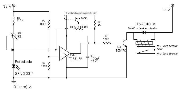

fatto resta che il fotodiodo non lo si riesce a inserire,
faccio una domanda,
ma non basta sostituirlo al posto del la fotoresistenza? :-k :oops:

Messaggioda Foto Utenteilluminor » 25 mar 2014, 0:45
Per ora inserisco questo schema e mi affido a qualcuno che lo sappia gestire nell apportargli eventuali miglioramenti.

Messaggioda Foto Utenteg.schgor » 25 mar 2014, 8:38
Ma il fotodiodo non è messo al contrario?

Messaggioda Foto Utenteilluminor » 25 mar 2014, 12:14
ha si si hai ragione, ora però non lo posso piu modificare dovrei inserire un altro schema, solo voi potete modificarlo mi sembra.

Messaggioda Foto Utenteg.schgor » 25 mar 2014, 18:29
Per il dimensionamento del comparatore con isteresi
puoi vedere questo articolo.

Messaggioda Foto Utenteilluminor » 25 mar 2014, 23:13
ho aperto e letto l'articolo ma non sono in grado di dare migliorie allo schema credo che in mancanza di suggerimenti o miglirie proverò a tentativi. ?^!

Messaggioda Foto Utenteilluminor » 25 mar 2014, 23:42
Vorrei chiedere se i collegamenti sul componente TL331CP disegnato diversamente possono essere coretti?

Messaggioda Foto Utenteg.schgor » 26 mar 2014, 0:08
Direi che sarebbe meglio procedere per gradi esaminando per primo
il comportamento del fotodiodo (mi sembrano troppo basse le resistenze
in serie).
Stabilite le variazioni con fotodiodo illuminato e no, e le soglie
di intervento del comparatore, si possono definire i valori di questo.
Se mi dai i valori, posso fare una simulazione (ma non ho il modello
di quel fotodiodo).

Messaggioda Foto Utenteilluminor » 26 mar 2014, 15:54
Salve G.Schgor, O_/
momentaneamente volevo solo finire di sistemare lo schema, ma se ben ho capito per finirlo bisogna avere anche il circuito per verificare i valori, il problema è che al momento il circuito non ce lò, ho ordinato qualche gg. fa il comparatore TL331CP mi dovrebbe arrivare inizio prossima settimana, il fotodiodo non sapendo quale acquistare girando per vari schemi in rete ho trovato il SFH 203 P cosi ho inserito quello nello schema ma se mi sa suggerire qualcosa di meglio provvedo ad aquistarlo L'sfh203p non l'ho ancora aquistato perché non sapevo se andasse bene.
Meglio per ora ci fermiamo qui ed appena ho tutti i componenti per allestire per intero il circuito possiamo proseguire cosi facciamo il circuito passo passo.
