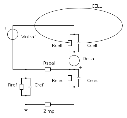

visto che l'argomento ti interessa allora ti chiedo di guardare una figure nell'articolo di cui mando il link e dirmi,se vuoi, dove sbaglio nel mio ragionamento.
La figura in alto a pagina 3, quella a destra tra le due. e' il modello elettrico del contatto elettrodi neuroni, non è presa dallo strumento che utilizzo ma potrebbe modellizzare gli elettrodi di un sistema similare. senza considerare la parte del neurone, ma solo i due rami degli elettrodi (elettrodo di riferimento e altro elettrodo, rappresentati da parallelo RC) che entrano in un amplificatore differenziale, si vede che anche gli autori dell'articolo mettono a massa l'ingresso dell'elettrodo di riferimento. Ora, forse sono io che non so interpretar fisicamente il disegno, ma io lo leggo così. L'elettrodo di riferimento sulla sua punta sente potenziale extracellulare dovuto al neurone posizionato sopra l'altro elettrodo, che si propaga alla punta del riferimento tramite la resistenza Rseal. Quello che sente però viene scaricato a massa, cioè in qualche modo nella coltura inviano un conduttore che è la massa del sistema. E quindi, l'amplificatore amplifica la differenza tra ciò che sente l'elettrodo a destra (che è il più possibile vicino al potenziale extracellulare, se la resistenza dell'elettrodo è molto inferiore a quella di ingresso dell'amplificatore) e la massa. Ma allora, qui non capisco. Se dovessi realizzare fisicamente l'amplificatore, in ingresso non potrei metterci a un morsetto l'elettrodo normale e all'altro il conduttore della massa??

Intendi la figura 2 (b) a pagina 133, immagino. La situazione non è molto chiara ed io andrai senza esitazioni a rileggermi gli articoli originali, ovvero i riferimenti bibliografici 6, 31, dal 34 al 39 e soprattutto il 40.
Io continuo a vederla nella stessa maniera. Il simbolo di terra secondo me indica solo che l'elettrodo è mantenuto ad un potenziale di riferimento e bon, tale per cui l'amplificatore misura la differenza tra quello che "sente" dalla parte dell'elettrodo di sensing e quello di riferimento senza saturare.
Tutte le resistenze ed i condensatori sono gli elementi parassiti degli elettrodi e del fatto che c'è una barriera cellulare da oltrepassare.

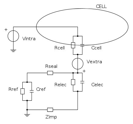

giulia87 ha scritto:Ora, forse sono io che non so interpretar fisicamente il disegno, ma io lo leggo così. L'elettrodo di riferimento sulla sua punta sente potenziale extracellulare dovuto al neurone posizionato sopra l'altro elettrodo, che si propaga alla punta del riferimento tramite la resistenza Rseal.
Bisognerebbe sapere rispetto a dove viene misurata Vintra, lasciando perdere il fatto che non si capisce si Vextra si riferisce al potenziale del nodo oppure al generatore di tensione. Questa è una prima lettura che mi lascia perplesso:
Non ne so quasi nulla di biologia, ma quanto segue mi sembra più ragionevole:
Ovvero, per me c'è l'elettrodo di riferimento che fissa una tensione a tutta la brodaglia. Ovviamente non sarà perfetto per cui ci sarà una resistenza ed una capacità parassita a questo elettrodo (Rref e Cref). Per di più, ci sarà una imperfezione dovuta all'incapsulamento, quindi qualche elettrone potrà scambiarsi tra l'elettrodo di riferimento a quello di misura (Rseal). Da un punto di vista più legato alla biologia, avremo un potenziale intracellulare rispetto a quello del brodo imposto dal potenziale di riferimento. L'ho chiamato Vintra' perché non so se sia lo stesso di quello descritto dagli autori dell'articolo. Dato che noi non vogliamo trapassare la cellula con un elettrodo, accediamo al potenziale extracellulare, ovvero quello a cui si arriva oltrepassando la membrana cellulare (conduttiva ma non troppo Rcell e Ccell) più un qualcos'altro che non so che dà luogo ad un'ulteriore differenza che ho chiamato Delta.
Dove l'elettrodo di riferimento sarà collegato poco importa, quello che importa è che l'amplificatore amplifica la differenza tra l'elettrodo di misura e quello di riferimento.
Più di così non saprei dire, ancora una volta, rileggiti bene gli articoli citati dagli autori di quello che mi hai fatto leggere, anche perché a seconda del valore dei parametri parassiti si possono provare a correggere delle cose simpatiche. Per esempio, compensare le capacità parassite, come diceva IsidoroKZ. Non è neppure detto che tutti i componenti parassiti del modello equivalente siano effettivamente da prendere in conto, per esempio si riesce facilmente a fare saltare Zimp attorno a diverse decine di megahom. Se Rcell e Relec non sono altrettanto elevate, mi pare che la si possa assimilare ad un circuito aperto.

"Bisognerebbe sapere rispetto a dove viene misurata Vintra, lasciando perdere il fatto che non si capisce si Vextra si riferisce al potenziale del nodo oppure al generatore di tensione"
Vextra è il potenziale del nodo, l'oggetto della mia misura

giulia87 ha scritto:Vextra è il potenziale del nodo, l'oggetto della mia misura
Eh, capisco bene, ma rispetto a cosa? Io non amo mai parlare di potenziale di un nodo, a meno che non sia più che chiaro rispetto a che riferimento ci si sta ponendo. Dato che la cellula si trova in un brodo di coltura, immagino che tutte le tensioni siano riferite rispetto ad esso, ancorché bisognerebbe assicurarsi che sia effettivamente equipotenziale.
