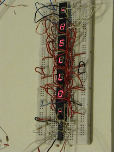

[12] Re: Gestire 7 display a 7 segmenti con un PIC
Messaggioda Foto Utenteposta10100 » 25 giu 2011, 21:24
Sostituito il PIC e cacciato qualche scarafaggio dal codice.... ecco il risultato
7 Display con un PIC
La luminosità non è il suo forte ma dai 25mA del PIC non si può chiedere di più!
Aggiungo i display a Millefori e posto lo schema nel caso dovesse servire a qualcuno.

[13] Re: Gestire 7 display a 7 segmenti con un PIC
Messaggioda Foto UtenteTardoFreak » 25 giu 2011, 22:55
Bravissimo! >-O-<
E comunque, parlando di luminosità, penso che non sia tanto colpa del PIC ma dei display poco efficienti. :cool:

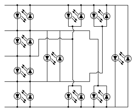

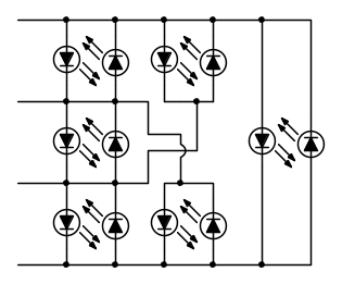

[18] Re: Gestire 7 display a 7 segmenti con un PIC
Messaggioda Foto Utentecrestus » 27 giu 2011, 19:16
alla fine lo schema è semplice...
partendo dallo scchema di wikipedia: http://en.wikipedia.org/wiki/Charlieple ... tate_logic
e aggiungendo un pin del PIC...
Che già diventa così con 5 pin...XD
io ad andare avanti non ho voglia.... però, volendo..... XD

[19] Re: Gestire 7 display a 7 segmenti con un PIC
Messaggioda Foto Utenteposta10100 » 27 giu 2011, 20:13
Il principio è quello ma il mio schema è leggermente diverso, i display hanno l'anodo comune ;-)
