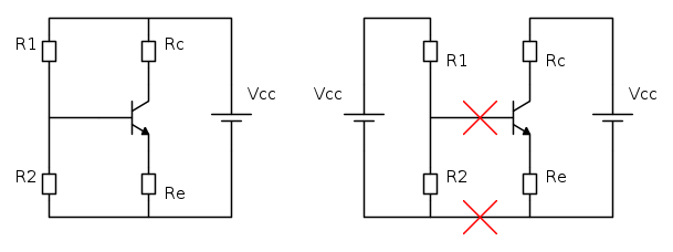

Che, tradotto :mrgreen: , significa abbassare il valore di R_B

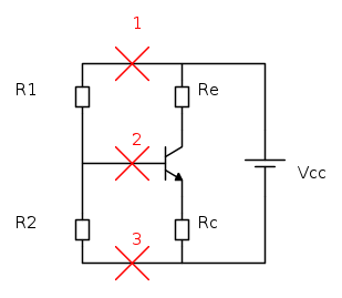

Messaggioda Foto Utentecarloc » 21 giu 2011, 23:33
Premesso che quanto scritto è tutto corretto.... domandina facile facile....anzi due
Ma il Th. di Thevenin si applica tagliando in 2 punti un circuito lineare
Ma noi tagliamo in tre punti???...
e poi ne lasciamo uno aperto???....
e infine un transistor certo non è lineare???
P.S. chi lo trova quello che è (banale) si astenga... riservato a chi ci deve pensare almeno un paio di minuti :mrgreen:

[14] Re: Partitore pesante per polarizzazione BJT
Messaggioda Foto Utentedursino » 22 giu 2011, 9:03
@Carloc
Se non erro il circuito può essere visto come un equivalente con due generatori Vcc (Non posso fare disegno, sono su linux) ,da cui si applica Thevenin nella parte sinistra del circuito.
In particolare poi per l'ipotesi della linearità ,credo che sia rispettata pure se vi sia un BJT, lavorando questo nel circuito in questione in zona ATTIVA DIRETTA , dove le caratteristiche di uscita sono lineari (dipendenti da VCE e parametrizzate in Ib).
No?

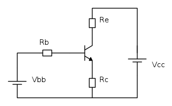

[17] Re: Partitore pesante per polarizzazione BJT
Messaggioda Foto Utentecarloc » 22 giu 2011, 16:44
OK :ok: :ok:
per la prima sono completamente d'accordo... si sdoppia il generatore Vcc e ci troviamo in una configurazione che ci permette tranquillamente di applicate Thevenin...
In effetti i due circuiti, quello originale e quello con la VBB non sono equivalenti... basta pensare alla corrente erogata da Vcc (Ic+IR1 in caso Ic e basta nell'altro)...
invece i due circuiti qui sopra lo sono.... naturalmente non è che serve raccontare tutta la storiella ogni volta... però secondo me è importante saperla.
Per il secondo punto invece non mi avete convinto :( :( la caratteristica (di ingresso in questo caso) di un transistor non è lineare, anche senza scomodare i signori Ebers e Moll ....
fino a circa 0.6V non passa praticamente corrente, poi vedo una resistenza differenziale di circa beta*Re, poi magari satura....
invece c'è un motivo molto semplice per cui è lecito fare quello che abbiamo fatto... :mrgreen:

[18] Re: Partitore pesante per polarizzazione BJT
Messaggioda Foto UtenteTardoFreak » 22 giu 2011, 16:57
La rete e' lineare quando il transistor e' polarizzato per lavorare in zona lineare. con quella polarizzazione lo e'.
Ed e' anche stabilizzato in temperatura grazie alla retroazione introdotta da Re.

[19] Re: Partitore pesante per polarizzazione BJT
Messaggioda Foto Utentedursino » 22 giu 2011, 17:04
Il teorema di Thévenin per le reti elettriche afferma che qualunque circuito lineare, comunque complesso, visto da due punti, è equivalente ad un generatore reale di tensione, in serie con una resistenza
Leggendo bene la frase,leggo circuito lineare visto da due punti.
A e B vedono 'alla loro sinistra' solamente bipoli lineari, il mostruoso :lol: BJT sta dalla parte dove non viene applicato Thevenin ,dunque ..
No?

[20] Re: Partitore pesante per polarizzazione BJT
Messaggioda Foto UtenteTardoFreak » 22 giu 2011, 17:13
Infatti non si applica Thevenin nel lato destro del circuito.
