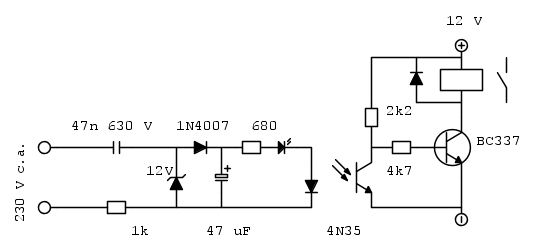

Messaggioda Foto Utentesampei198 » 29 giu 2011, 23:08
ciao , ho montato la parte a 220 volt e funziona tutto mettendo un condensatore da 100 mF

[13] Re: rele che si eccita quando manca la rete
Messaggioda Foto UtenteCandy » 29 giu 2011, 23:22
100 mF
E' da parecchio tempo che giri da queste parti. Potresti anche sforzarti di leggere quello che ti scrivono e usare tali suggerimenti/informazioni.

[14] Re: rele che si eccita quando manca la rete
Messaggioda Foto Utentesampei198 » 29 giu 2011, 23:25
ciao, donj mi diceva che sicuramente non sarebbe stato da 100 mF tutto li e' per quello che l ho messo da 100 mF e ho messo il led e il foto accoppiatore in parallelo ...tutto li la cosa...

[16] Re: rele che si eccita quando manca la rete
Messaggioda Foto Utentesampei198 » 30 giu 2011, 15:05
ciao, ,non sono di origine italiana, sono russo , ho fatto come ni hai detto nello schema, ma si scalda parecchio la resistenza da 1 k che ho messo da 1 W
