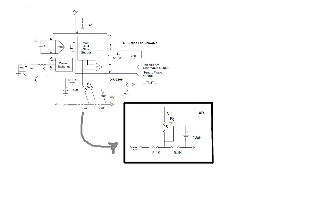

Messaggioda Foto Utentedrinu » 10 lug 2011, 23:57
ok grazie mille, hai ragione il circuito è proprio semplice, sono riuscito a generare i tre tipi di onde solo che sono tutte nella parte positiva dell'oscilloscopio, forse bisogna alimentare l' xr2206 con una tensione duale, diciamo +-12v. non so però come adattare questo schema alla tensione duale:
foto trovata in rete, è uguale al datasheet
Foto Utentedrinu
143 1 3 7
Messaggi: 473
Iscritto il: 29 mar 2007, 19:59
[18] Re: generatore onde sinusoidali
Messaggioda Foto Utentelelerelele » 11 lug 2011, 8:44
ad occhio direi tutti i Vcc diventano +V,
e tutte le masse diventano -V,
possibile eccezione potrebbe essere il pin 7, con la resistenza da 2Mohm, comunque io proverei così.
altra soluzione, è quella che ho usato io nel mio generatore di funzione, ho ottenuto una massa virtuale in un punto intermedio della tensione di alimentazione, e da qua posso regolare l'offset di uscita da +V a -V ,e quindi posso anche regolarne il valore di uscita della DC, oltre ad avere l'onda senza componente continua.
