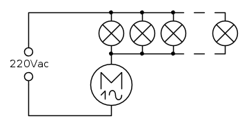

Io di solito metto sempre una lampada per segnalare se il motore gira o non gira. Magari mi riuscirebbe a fare uno schema con delle resistenze ??? Grazie per le risposte

Le lampade che intendi tu sono per la segnalazione, sono di piccola potenza e si montano in parallelo al motore, non in serie.
Le lampade adatte al tuo scopo orientativamente dovrebbero avere una potenza di 70-100W o forse più, per questo ti ho detto di fare delle prove con varie in parallelo variandone il numero...e vedere cosa accade. Serve solo per giocare.

Ciao a tutti riesumo questa conversazione per non aprirne una nuova.
Sto cercando di diminuire in maniera permanente la velocità di un motore asincrono per tapparelle https://www.amazon.it/gp/product/B01870EZ7S/ref=ppx_yo_dt_b_search_asin_title?ie=UTF8&psc=1 (spero non sia un problema il link ad amazon nel caso lo tolgo)
Questo motore non lo uso per tirare su una tapparella ma per girare la tv quindi diciamo che la forza che occorre è minima.
Attualmente gira in un verso raggiunge il fine corsa e si ferma e se si da il comando opposto gira nell'altro senso e si ferma con il fine corsa ma purtroppo è troppo veloce.
Qualcuno potrebbe aiutare a dimensionare gli induttori o resistenze se credete siano meglio. Il motore alla fine si accenderebbe per qualche secondo giusto il tempo di fare il mezzo giro. Ovviamente se ritenete che scalderebbe troppo e rendesse la cosa pericolosa ditelo

Non conosco quei motori per le tapparelle ma so che in genere gli asincroni monofase, quelli con il condensatore, non si prestano ad essere comandati con variatori a triac perché funzionano bene solo se la forma d'onda della tensione resta sinusoidale.
Credo si possa fare un tentativo collegando un condensatore in serie all'alimentazione del motore.
Si potrebbe provare proprio con un condensatore del tipo in uso sui motori asincroni monofase che sono facilmente reperibili dai rivenditori di materiale elettrico, però il valore andrebbe trovato sperimentalmente.
Partirei con un valore di 5-10uF e poi aumenterei fino a raggiungere la velocità desiderata.

Io sapevo che abbassare la tensione di un asincrono ne riduce la coppia massima,
A parità di coppia quindi aumenta in proporzione lo scorrimento
E quindi le correnti rotoriche
Che scalda di più ed é pure meno raffreddato
Oltretutto dovendo impiegare più tempo per fare la stessa corsa
L'equivalente elettrotecnico di un suicidio?

Non quando la coppia richiesta all’albero è trascurabile come in questo caso
