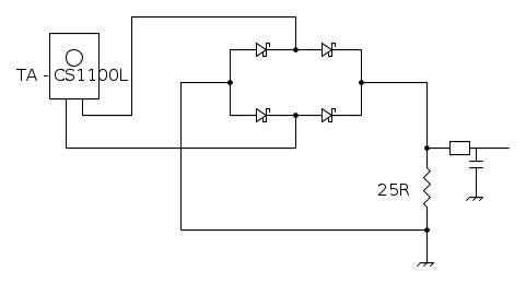

Metterei comunque un gruppo RC per togliere spike vari, come in figura
Il rivelatore di picco non mi piace, metterei un comparatore e un FF o un monostabile.
Pero` occhio che se il duty cycle complessivo sale sopra il 25% (quindi 50% in totale fra i due interruttori) con un controllo in current mode, in cui quando arrivi al picco apri l'interruttore, si ha l'instabilita` subarmonica.
Non ho capito se questo controllo di corrente deve intervenire normalmente oppure se questo deve solo intervenire occasionalmente.
