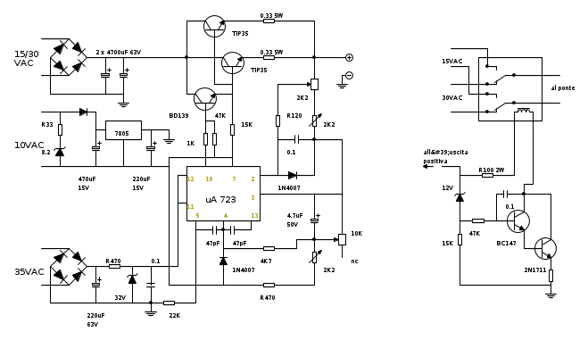

Schema Bremi BRS33.
Trovato il condensatore, ora mi rimane da capire com'erano collegati i due potenziometri, dal pinout dell'integrato dovrei arrivarci.

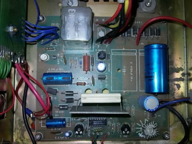

Sono un po' arrugginito, ma non sono proprio sicuro di come fossero saldati i due potenziometri, inoltre dal PCB che monta i due strumenti di misura parte un cavetto rosso che sicuramente andava a finire su uno dei due potenziometri, presumibilmente su quello della tensione, questo cavetto va a finire su un capo del voltmetro, sull'uscita dell'amperometro e di conseguenza sul positivo in uscita dell'alimentatore stesso.
Posto tre foto dettagliate del regolatore e dei 4 cavi:
Regolatore
Retro del regolatore, ho contrassegnato con una lettera del colore del cavo le quattro uscite.
PCB strumenti, il quinto cavo che non so bene dove andasse a finire è il primo fine dopo i verdi:
Come detto prima va a finire sull'uscita positiva in basso a sinistra, sull'uscita dell'amperometro, e su un capo del voltmetro.

Ora come ora, non mi preoccuperei piu' di tanto degli strumenti di misura.
E' importante scoprire perche' il tuo alimentatore non funziona e quindi necessario rimettere in ordine i due potenziometri ed il condensatore.
Il potenziometro che regola la tensione dovrebbe far capo ai pin 4 (presa centrale) e 3 (uno dei due capi).
Quello che regola la corrente dal pin 2 e collegarsi all'uscita. (seguendo i cavi di collegamento, non dovrebbe essere difficile)
Per non creare incomprensioni durante i prossimi post, sarebbe utile che tu postassi sul forum una foto fatta bene dell'intera basetta, cui fare riferimento. Non importa se devi ridimensionarla, l'importante e che si vedano i vari componenti e che non si debba ogni volta accedere ad un sito esterno.

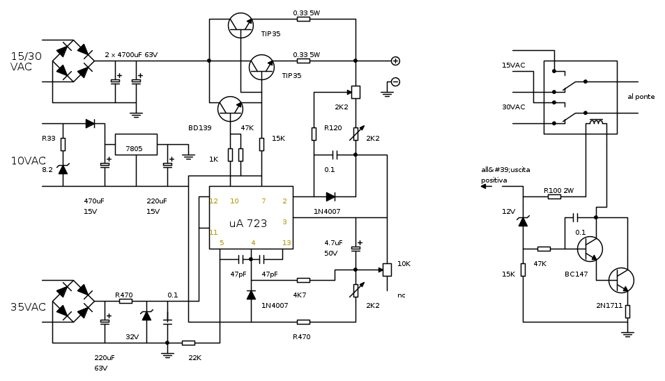

Io, qui di seguito, metto lo schema di base (anche se non e' uguale puo' sempre servire) per lo stesso motivo.
Cosi' facendo, avremo una base su cui discutere.

P.S. Ho l'impressione, guardano la foto, che i condensatori (di cui uno mancante) seguano strade diverse.
In questo caso e' necessario metterli tutti e due. A questo punto bisognerebbe misurare con il tester le varie uscite del trasformatore.

Dai potenziometri, sono fermo li
Il condensatore per ora è uno solo, l'altro devo andare a chiedere in un negozietto di riparazioni gestito da un signore anziano.
Ma dovrebbe bastare per fare qualche prova di accensione, i due condensatori sono in parallelo.

Prima controlla quanto ti ho detto prima.
Poi, i collegamenti dei due potenziometri dovrebbero essere quei quattro fili che escono al disotto dell'integrato.
Guardando lo stampato, guarda dove vanno a collegarsi. Se poi guardi lo schema (che in questo punto dovrebbe essere uguale all'originale) potrai capire quali collegare all'uno o all'altro dei potenziometri.
