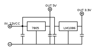

Credo che la corrente massima dell'alimentatore da 12V che ho recuperato sia sufficiente per tutte e 3 le linee di alimentazione. Sul retro del decoder, in prossimità del filo di alimentazione della 220, c'è scritto 15W max...pensi che 2A bastino per le tre linee?? Ho pensato di mettere un 7805 per la +5V ed un 317 per ottenere la +3,3V (quest'ultima sempre dalla linea principale dei +12V visto che il 317 ha un drop out di 3V circa). :D

Io la farei ancora piu' semplice:

Perfetto!! Ti ringrazio per lo schema. Adesso dovrò procurarmi il 1086 nella versione a 3,3V (ho visto che su ebay non ci sono). Dato che il 1086 ha un basso drop out (intorno a 1,5V ho letto), non sarebbe meglio collegarlo ai +5V che mi da il 7805 in modo da dissipare meno calore?

Nonostante il LM1086/33 sia un regolatore low drop out, non e' consigliabile collegarlo ai 5V.
Per mancanza di tempo non posso leggere il datasheet, in ogni caso la differenza di tensione mi pare troppo bassa perche' il regolatore possa svolgere al meglio la sua funzione.
Inoltre (e per quanto attiene la dissipazione) dovrebbe essere (tra i due) il regolatore con minor carico di corrente.

P.S. Ho letto, per mio scrupolo, il datasheet ed appurato che e' possibile il collegamento ai 5V.
Nell' application note e' raccomandato l'uso di due condensatori da 10uF al tantalio.

Perfetto, così dissipa ancora meno potenza e posso anche non mettere l'aletta di raffreddamento. Questa è l'applicazione che fa al caso mio:
Immagine
Quel 2" nella nota sull'utilizzo dei condensatori si riferisce a 2 pollici??

[20] Re: Aiuto per riparare alimentatore decoder digitale
Messaggioda Foto Utentemarco438 » 30 nov 2011, 19:13
Io comunque, lo metterei ugualmente.
