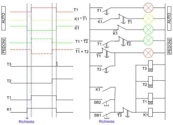

io ne so molto meno di lei e ne sono sicuro, ma io dico elettromeccanica in senso di relè

Nelle categorie dei componenti elettromeccanici entrano anche a pieno titolo i relè.

allora i temporizzatori li ho costruiti io con l'aiuto di Foto Utenteg.schgor e non sono giganti , e siccome vado a scuola per elettricista e non per elettronico vorrei usare la mia soluzione , per marco438 ci ho già provato ma non da soddisfazione come vederlo girare da solo

per favore fatemelo fare come voglio io questo semaforo [-o<

Vedo solo ora la tua richiesta di costruire un semaforo elettromeccanico.
Ovviamente è possibile, ma ti devo avvertire che il costo di una soluzione
elettromeccanica è molto maggiore di quello di una soluzione elettronica.
Il fatto è che i relè temporizzatori hanno costi elevati (e poi scopri che
dentro c'è l'elettronica!).
Per farti un'idea, guarda questi cataloghi
e dimmi se decidi di comperarne un paio (per realizzare il semaforo)

Messaggioda Foto UtenteRenzoDF » 4 dic 2011, 17:43
milan1996pato2 ha scritto:per favore fatemelo fare come voglio io questo semaforo [-o<
Questo, ti puo' andare bene ?
