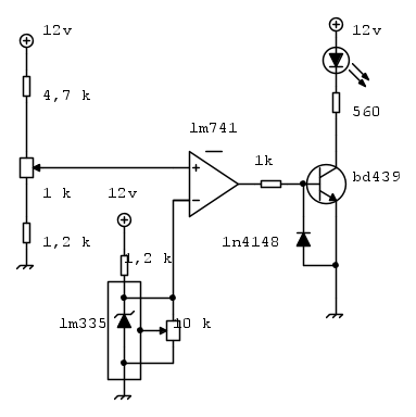

nel adj del LM335 per regolare la temperatura di riferimento, mentre il partitore sopra serve per stabilire a che temperatura si deve spegnere la resistenza, ti posso scrivere il link dove ho preso lo schema..?

IL BD439 sopporta fino a 4 A di corrente sul collettore, quindi devi scegliere un relè la cui bobina non assorba di più; il BD439 deve essere montato su dissipatore.
Per impermeabilizzare l'LM335 non userei silicone perché penso riduca la trasmissione della temperatura.
Su due piedi, mi vengono in mente solo alcune idee:
1. avvolgi il 335 in un pezzo di sacchetto per alimenti
2. avvolgi il 335 in un pezzo di carta d'alluminio per cucina; i piedini del 335 devono essere ricoperti di guaina termoretraibile

ho letto che il LM741 ha bisogno di una tensione duale, oppure per usare una singola tensione si deve creare una massa virtuale con condensatore e resitenza..
Posso sostituire nello schema LM741 con un LM331 o LM339?? che hanno una alimentazione singola??

L'uA741 puo' funzionare anche con alimentazione singola; dipende dall'applicazione.
Quindi non vedo perche' dovresti sostituirlo.

Prima ho risposto di getto ad una tua domanda senza rendermi conto che (qualche post fa) avevi illustrato lo schema originale nel quale, in effetti, e' usata una alimentazione duale.
L'operazionale non puo' comunque essere sostituito "sic et simpliciter" con un altro, senza rivalutare l'intero circuito.

Per vedere se puoi andare ad alimentazione singola devi guardare il range di tensione di modo comune all'ingresso e la dinamica di uscita. Nel tuo caso non puo` funzionare perche' l'uscita non riesce a scendere fino a 0V ad alimentazione singola e probabilmente il transistore rimarrebbe sempre acceso.
Anche il modo comune in ingresso probabilmente non scende abbastanza, ma non ho controllato.
Usa un LM358 che invece e` adatto a lavorare ad alimentazione singola. Aggiungerei un po' di isteresi altrimenti la commutazione potrebbe essere multipla accende/spegne di continuo.
Per il comparatore con isteresi e l'interfacciamento con un transistore, guarda gli articoli 2 e 3 della serie "progetto termostato" http://www.electroyou.it/isidorokz/wiki/progetto-termostato-ii-dimensionamento-circuito e qui.
