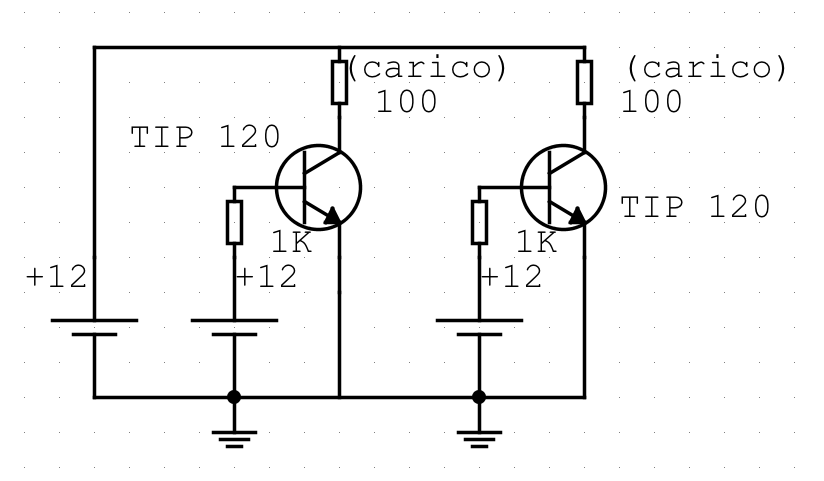

ho ricontrollato tutti i collegamenti e non ho trovato nulla di diverso dal circuito previsto.
Ho anche provato a cambiare il circuito come da link http://ctheds.files.wordpress.com/2007/10/tip120.jpg
(senza il diodo) e in pratica il circuito risulta adesso come in allegato.
Riassumo: se collego solo un ingresso e un'uscita corrispondente (no importa se uno dei due canali che ho fatto) funziona, mentre se collego i due in e i due out le uscite sono al massimo della luminosita' senza subire alcuna variazione temporale.

No, così non può funzionare !
Il mio schema è, ripeto, un emitter-follower,
cioè col carico fra emettitore e GND.
Per fare delle prove (senza centralina) basta
alimentare la base con un potenziometro-partitore
e vedere l'effetto sul carico.

Buon Giorno e Grazie.
Questa sera riporto il circuito come in origine e faro' delle prove (anche se il risultato era lo stesso).

Credevo di aver postato l'ultima segnalazione... ma non la vedo... e la ri-inserisco
Purtroppo dopo aver smontato completamente il circuito e rimontato come disegno iniziale il risultato e' lo stesso e cioe' che se usato singolarmente funziona e se collego due TIP 120 su due canali della centralina entrambi vanno al massimo della tensione senza modulazioni.
Ho risolto (per ora va bene) alimentando il ramo dei Led blue con un alimentatore esterno fisso a 12 volt e ho lasciato la modulazione sul ramo dei Led Bianchi.
Credo il problema sia nella circuitazione della centralina perche' quando lo utilizzavo lo stesso circuito esterno con la demoboard K8055 funzionava regolamente.
