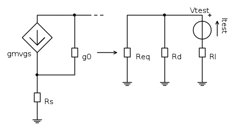

Messaggioda Foto UtenteFabioamd87 » 9 gen 2012, 22:46
quindi vgs = -vs?

Messaggioda Foto Utentemarioursino » 9 gen 2012, 23:03
In generale
\begin{array}{l}
{V_s} = {V_g}\\
{V_{gs}} = {V_s} - {V_{Rs}}
\end{array}
Nel caso del calcolo della resistenza equivalente in generatore di segnale è spento
\begin{array}{l}
{V_s} = {V_g} = 0\\
{V_{gs}} = {V_s} - {V_{Rs}} =  - {V_{Rs}}
\end{array}

Messaggioda Foto UtenteFabioamd87 » 10 gen 2012, 0:31
non riesco a seguirti, come fa Vg ad essere uguale a Vs se non sono tra di loro collegati?
Vs ovviamente è il potenziale tra Rs e il generatore controllato per me.
Ma piu che altro se Vs è uguale a Vg, Vgs non fa sempre 0?

Messaggioda Foto Utentemarioursino » 10 gen 2012, 1:00
Vs non è la tensione del generatore di segnale? Almeno così era nel tuo schema iniziale. Vg e Vs sono uguali perché sono sì collegati.

Messaggioda Foto UtenteFabioamd87 » 10 gen 2012, 1:06
no scusami, ci siamo confusi!
Vs è la tensione di Soruce, credevo fosse chiaro dato il concetto di Vgs in un mosfet.
facciamo cosi, chiamiamo il generatore di segnale Vsig

Messaggioda Foto Utentemarioursino » 10 gen 2012, 2:04
Io mi ero riferito al tuo primo schema in cui il generatore di segnale era Vs dato che in questi casi la tensione di source non viene quasi mai "citata" così rispetto a massa.
Allora correggo:
\begin{array}{l}
{V_{sig}} = {V_g}\\
{V_{gs}} = {V_{sig}} - {V_{Rs}}
\end{array}
\begin{array}{l}
{V_{sig}} = {V_g} = 0\\
{V_{gs}} = {V_{sig}} - {V_{Rs}} =  - {V_{Rs}}
\end{array}
Hai provato a fare il calcolo della resistenza?

Messaggioda Foto UtenteFabioamd87 » 10 gen 2012, 2:36
fondamentalmente non abbiamo aggiunto niente a quello che già sapevo ovvero che vgs è uguale a -vrs.
non capisco cosa devo fare ora! Kirchhoff a nodi e maglie? per l'esattezza a quali per poter trovare la resistenza equivalente? come mi conviene ragionare?

Messaggioda Foto Utentemarioursino » 10 gen 2012, 3:31
Cosa studi? Puoi iniziare così:
{R_{eq}} = \frac{{1 + {R_s}{g_m} + {R_s}{g_o}}}{{{g_m} + {g_o}}}
Ti invito a calcolarla per sicurezza perché sono stanco e magari ho sbagliato qualche passaggio. Per il resto dovrebbe essere fatta!
Edit: Req è la resistenza equivalente della rete del mosfet (a scanso di equivoci), quella che devi trovare è il rapporto Vtest/Itest

Messaggioda Foto UtenteIsidoroKZ » 10 gen 2012, 8:54
Continua ad incuriosirmi che cosa sia quella scritta "cb" sola e abbandonata nel primo schema.
[20] Re: frequenza di taglio inferiore
Messaggioda Foto UtenteFabioamd87 » 10 gen 2012, 11:19
già, quella che devo trovare è la resistenza vista dalla capacità cb.
