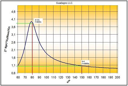

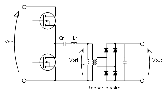

Ho riletto che avevi bisogno una potenza di uscita di 20W.
Considerando lo schema del risonante fatto cosi:
E con i seguenti valori:
Lm=800uH
Lr=500uH
Cr=3.3nF
Questa è la curva di guadagno che si ottiene:
Ricordo che su ordinate trovi guadagno (G) ottenuto cosi:
Vin/2 (perché il ponte "toglie la continua") * G * Nsec/Npri (rapporto spire) = Vout
Vedi che (si legge poco) a 80KHz il guadagno è circa 4, mentre a 150Khz il guadagno è circa 1.
Conoscendo i due valori minimo e massimo di Vdc (la cui escursione hai detto avrà un rapporto di circa 3.6), sapendo quanto vuoi di Vout, basta a questo punto imporre il rapporto spire corretto.
Come vedi l'escursione in freq è abbastanza ampia... dovrei controllare se i FSFR della Fairchild la gestiscono...
Comunque cosi, in linea teorica, dovrebbe funzionare.
Ti ricordo che la simulazione l'ho fatta con carico massimo (caso peggiore).

Il rapporto tra le due frequenza che hai scritto:
![\[\frac{f_{2}}{f_{1}}=\sqrt{\frac{L_{m}+L_{r}}{L_{r}}}\] \[\frac{f_{2}}{f_{1}}=\sqrt{\frac{L_{m}+L_{r}}{L_{r}}}\]](/forum/latexrender/pictures/f602c2d71bd99e2d6e9a55509565cfaf.png)
è il rapporto tra
dove Lp=Lm+Lr
Ma fp NON è la frequenza che io ho segnato come 80KHz, cioè la frequenza sotto la quale si passa in funzionamento capacitivo.
fp si trova più a bassa frequenza... Equivale al punto di inversione della pendenza solo per carico nullo (il guadagno in quel punto, tra l'altro, va all'infinito - abbiamo un Q nullo).
Ti aggiungo, ma complico un po le cose... che la trattazione dettagliata della curva di risonanza di un LLC tiene presente anche della dispersa al secondario che viene riportata al primario.
Questo fa si che alla freq f0 il guadagno non sia proprio 1 ma poco più (calcolabile con un coefficente).
Nella simulazione che ho fatto sopra ti posso dire che:
f0, dove il guadagno non è 1 ma 1.27 è pari a 124KHz (io ti avevo scritto che abbiamo guadagno unitario a circa 150KHz)
fp (non si vede nel grafico) è: 76.9KHz
Il punto di passaggio da induttivo a capacitivo è a freq=79KHz dove il guadagno vale 3.9
Tutto questo a 20W assorbiti AL CARICO (quindi sto considerando rendimento = 1).
